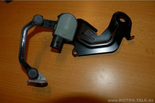

1. Wo kommt eigentlich das Steuergerät der aLWR hin bzw. wo sitzt es?
2. Hat irgendjemand Bilder von den Achssensoren, damit ich sehe wie die verbaut werden - habe leider keinen Plan davon und das macht mir am meisten Sorgen!
Denke die Verkabelung dürfte kein Ding sein, oder?

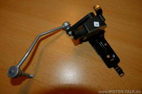

Habe mal Bilder von den richtigen Sensoren gemacht.
Bei eBay gibt es viele, aber die meisten passen nicht.
Hier:
Hinten : 4F0 616 571K (ohne Luftfederung!)
Vorne: 4F0 941 285F (ohne Luftfederung!)
Kosten neu je 94 Euro.
Daniel

Hallo hast du den Sensor an der Hinterachse schon eingebaut, hätte evtl. eine lösung für dich.
Ich habe beim Umbau auf Luftfederung den Achssensor auf der Beifahrerseite einbauen müssen, Achse muss nicht abgelassen werden.
Zu erst musst du den Abstand an der Hinterachse messen, also Radnabenmitte Kotflügel , das ist deine Regellage. Danach kannst du das Auto aufbocken.
Rad runter, dann kannst Du die Schraube am oberen Querlenker (Achsseitig) lösen. Man kommt etwas schlecht ran aber es geht ohne Problem, mit einen Maulschlüssel. Dann schaust du wie rum der Sensorhalter angebaut werden muss. Ich habe dann das Befestigungsloch aufgeflext, so dass man den Halter über die heraus gedrehte Schraube schieben konnte, evtl. muss man den Fixierstift ein klein bisschen kürzen.
Dann habe ich die Schraube wieder soweit festgeschraubt, das ich das Gummi Lager vom Stabi noch bewegen konnte.
Jetzt brauchst du einen Wagenheber und drückst die Achse vorsichtig nach oben auf den zuvor gemessen Wert der Regellage, dann kannst du die Schaube wieder festmachen und das Gummimetall Lager ist wieder in der richtigen position und geht auch nicht kaputt, wenn man das so nicht macht geht das Lager sehr schnell kaputt und dann muss die Achse wirklich raus.
Wenn die Achse ausgbaut wurden dann muss dieser Querlenker auch wieder in einen bestimmten Maß eingebauen.
Ich hoffe diese Anleitung ist etwas verständlich.
MfG.

Hallo Zusammen.
Muss nächste Woche auch den hinteren Sensor für die Alwr einbauen. Habe vorab schonmal folgende Frage. Man kann den Sensor doch in 3 Teile auseinander bauen (Sensor , Halteblech und den Arm. Oder irre ich mich da? Bekommt man ihn dann trotzdem nicht eingebaut?
Oder soll man den Sensor nicht auseinander bauen.
Das nützt nix!
Die Schraube an der HA muss raus... da muss er dann mit fest geschraubt werden.
Da bringt die das auseinanderschrauben des Sensors gar nix....
