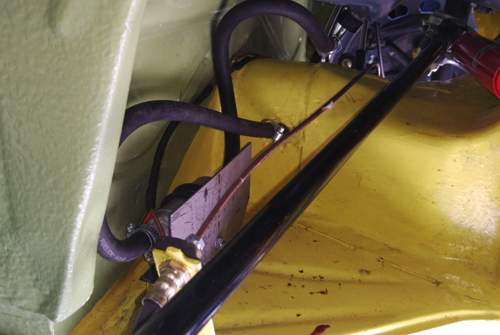

Man hat doch quasi alle Leitungen die man für Pumpe und Relais benötigt vorne im Kofferraum vorhanden.
Wenn man die Pumpe unter dem Tank befestigt, musst Du lediglich ein Pluskabel zur Pumpe ziehen vom Relais aus. Und das Relais verkabelst Du hinter dem Armaturenbrett, wie alles andere sonst auch.

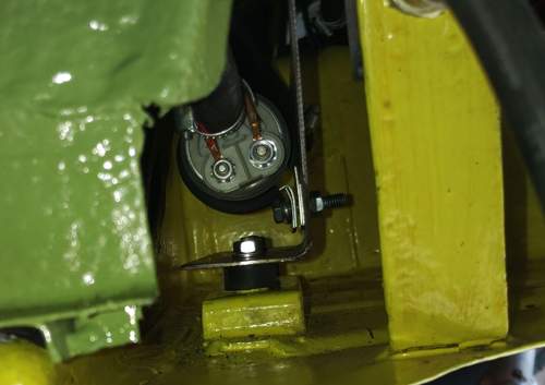

Hallo, vielen Dank, die Hardi-Pumpen habe ich vor meinem geistigen Auge so im Format Zündspule, Frage: sind das auch nur Druck- oder auch Saugpumpen? Wenn ja, bräuchte ich die nicht unterm Tank einzubauen.....

Genau, man kann über den Öldruckschalter gehen.
Natürlich ist der hinten, aber Du hast auch eine Leuchte vorne im Tacho dazu.
Dort kann man die Notabschaltung auch anschließen.
Der Öldruckschalter funktioniert ja, wie der Name bereits sagt über den Öldruck. Wenn kein Öldruck vorhanden ist, dann ist der Schalter ( gegen masse ) zu, und die Lampe brennt. Wenn Öldruck vorhanden ist, öffnet der Schalter und die Lampe geht aus.
Öldruck hat man halt nur solange der Motor läuft. Geht der Motor aus, kein Öldruck mehr, die Lampe geht an, und das Relais schaltet die Pumpe aus.
Man kann das Relais meines Wissens zweierlei anschließen. Einmal dass es schaltet wenn keine Spannung anliegt, und so dass es schaltet wenn Spannung anliegt.
Ich kann aber gerne noch mal nachsehen, wie ich es bei mir genau ( mit Pinbelegung) verbaut habe.

Schätze, das die einfachste und beste Lösung die elektrische Pumpe ist. Vor allem kann man die Leitung zum Vergaser im Motorraum kurz halten und isolieren, was der Dampfblasenbildung vorbeugt.
