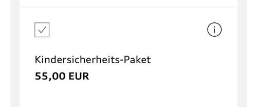

Eine wichtige Zusatzfrage: haben die belüfteten Sportsitze vorne auf dem Beifahrersitz auf Isofix?
Das brauchen wir eigentlich unbedingt.

Gibt es auf dem Beifahrersitz Isofix beim A4 mit belüfteten Sportsitzen?
Ja wenn man sie mitbestellt. Ist im Paket Kindersicherheits Paket.
Und ja mit den Sitzen gibts das auch
Danke! Man muss echt alles extra ordern - aber das hatte ich auch schon angeklickt. Stand nur in der Zusammenfassung an anderer Stelle…
