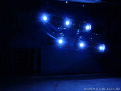

Die Foliatecs sind eingetroffen. Leider ein Schuß in den Ofen. Von der Helligkeit her gehen sie ja noch. Aber von der Farbtemperatur her viel zu blau. Kann mir nicht vorstellen, dass die nur 5.500 °K haben.
Na denn ... return to sender 🙁
Gruß DVE
PS.:
Auf dem Bild leuchten sie extrem blau. In echt ist es nicht ganz so schlimm, aber für mich inakzeptabel.
Das dürfte dann ja von der Farbtemperatur in die gleiche Richtung gehen, wie die SMD-Streifen aus Hong Kong. Willst du dir jetzt was eigenes basteln? Oder wartest du die 38mm-Soffitten-Lösung ab?

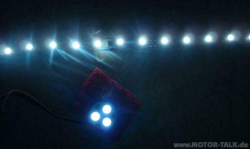

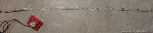

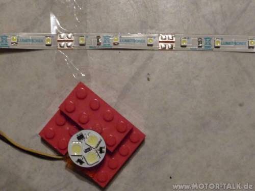

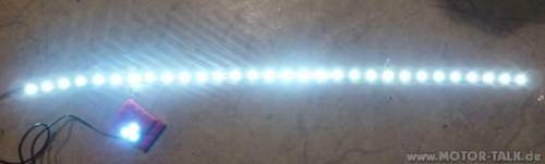

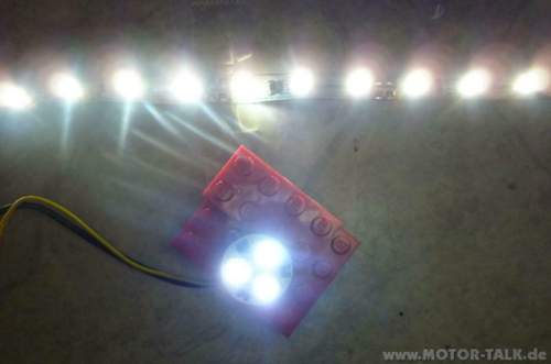

Anbei ein Vergleich einer flexiblen LED-Leiste zu hypercolor. Von der Farbtemperatur und Helligkeit passen die ganz gut zueinander. Einige Bilder sind im Hellen, die anderen im Dunklen gemacht.
Was meinste?
Gruß DVE
Hey DVE,
Na, wer spielt denn da noch mit Lego??? 😁
Seit wann hat Hypercolor flexible LED-Leisten? Auf der Homepage konnte ich nix finden... 😕
Die 3er ist die Ba9s axial, oder!? Sieht echt nicht schlecht aus! Da wirken die Hypercolors doch schon irgendwie bläulich...
Greetz!
rrrrr, Du bist schneller, wie ich Bilder laden kann 😁
Leiste ist von Lumitronix und die 3er ist die axiale von hc als Referenz.
Gruß DVE
Den Beitrag von gerade habe ich auch 4 mal editiert! 😁
Von der Länge her könnten wir die unter den Seitenschweller (s. Bild) machen. Als Einstiegshilfe für besonders Blinde! 😁
Hast du noch ein Bild von dem Streifen, wenn der aus ist?
Das Bild ist übrigens aus einem anderen Thread über LED-Beleuchtung...
In echt sind die hc einen Hauch bläulicher als die Leiste. Wir kennen ja aber hc alle und wissen, dass die in natura kräftig weiss leuchten.
Die teilbare Leiste ist diese hier ... http://www.leds.de/.../...D-Leiste-30-x-Nichia-LED-weiss-50cm-12V.html
Gruß DVE
