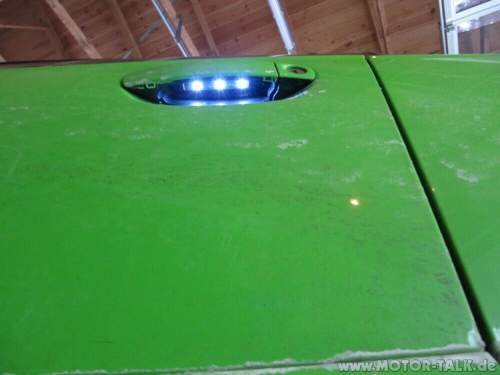

Ja, so will es ja die ganze Zeit auch machen. Den LED Streifen von Foliatec in die Griffmulde mit 3M Klebeband einkleben. Ein Loch in die Mulde bohren und das Kabel ins Autoinnere führen. So haben es die Jungs beim A3 auch gemacht und warum soll das beim A6 nicht gehen. Ich sehe da keine grundsätzlichen Unterschiede. Mir ist halt nur noch nicht klar, was hinter der Griffmulde kommt (von außen nach innen geschaut). Kommt da schon die schwarze Kunststoffmatte?
Ich sehe auch kein Problem mit den Fingerkuppen gegen das LED Band zu stoßen. Soweit steck ich meine Griffel nicht rein 😁
Gruß DVE

Als ich die Türverkleidung abgenommen habe, habe ich auch den Tieftöner abgeschraubt, weil mir Kunststoffteile abgebrochen waren und ich befürchtet habe, dass die dann ggf. hinterm Blech scheppern. Bei dem Foto ohne Verkleidung guckst du ja direkt aufs Blech (und den schwarzen Schaumstoff). Bis zum Außenblech sind es noch ca. 10cm. Denke mal, dass da der Seitenaufprallschutz drin sitzt. Falls du sowas wie ein einfaches Endoskop oder dünnes Persikop hast, kannst du dich mal unter die Türe legen. Da ist im vorderen Drittel zum Scharnier hin ein rechteckiges Loch, wo das Wasser abfließen kann. Das Endoskop da reingesteckt und du bist genau in diesem Innenraum. Habe ein einfaches, kurzes, dünnes Periskop von meinem Opa vermacht bekommen, deswegen schwinge ich hier diese Reden.... 😁
Man müsste also das schwarze Zeug abziehen (verklebt?) können und dann in den Hohlraum greifen können. Da muss dann ja irgendwo das Kabel von den LED rumbaumeln... Wenn man das schwarze Zeug wieder anklebt, müsste das dann ja auch mit Kabel duch dicht sein...
Übrigens kann man die selbstklebenden LED-SMD-Streifen in der Bucht günstiger als 13€ schießen, z.B.: hier... Das sind baugleiche. Habe die nämlich schon zur Beleuchtung von meiner "Bank" in meinem Flur benutzt... 😁

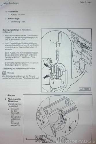

@DVE
Da hast aber nen netten freundlichen gehabt der dir den Ausdruck aus ELSA gegeben hat.
Ich werde das wohl auch mit diesen LED Streifen machen. Denn so tief greift man da ja wirklich nicht rein.

Moin moin,
Ich habe vor 2 wochen den Türgriff der Fahrertür gewechselt da der schalter von Advance Key defekt war.
Jedenfalls muss man um an den türgriff zukommen alles entfernen. Das heißt fensterrahmen und scheibe müssen raus und dann ist es immer noch ein gefummel.
Die Schaumstoffmatte ist angeklebt, aber lässt sich mit etwas geduld vorsichtig entfernen und wieder anbringen. (ist eine dämm-matte für den aufprallschutz -> muss nachher wieder luftdicht verklebt werden)
