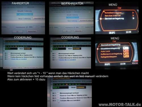

So ist die PIN-Belegung am 16-poligen Stecker bei allen 4 TSG bei mir.
C01_______Beleuchtung Türöffner
C02_______Fensterheberschalterbeleuchtung/ Ascherbeleuchtung
C03_______Ambientebeleuchtung über der Armlehne
C04-C08___im hinteren STG nicht verwendet
C09_______Fensterheber
C10 & C11__Innenverriegelung USA
C12_______Türwarnleuchte rot und Ausstiegsleuchte
C13_______Masse
C14-C16___nicht belegt
Dann wird auch der VFL, der die Umfeldbeleuchtung schon hatte, ein anderes TSG haben, nehme ich an.
Allerdings kann ich mit PIN 04 - 08 bzw. 14 - 16 nichts anfangen. Evtl. wären diese ja brauchbar?!

Ob das TSG hinten schon jetzt das CH/LH-Signal ausgiebt oder erst codiert werden muß oder man auch hinten den Typ von vorn einbauen muß oder sowieso nie das CH/LH-Signal nach hinten zu bekommen ist 😕😕😕
Oder eben drauf los und ausprobieren; Türverkleidung ab und die Pins ausmessen, ob da CH/LH hinten ankommt.
Gruß DVE

Original geschrieben von Doomdesign
Allerdings frage ich mich, wo der Unterschied zwischen langer und kurzer Codierung ist. Woran erkenne ich das?
Die Frage ist immer, welche Optionen man überhaupt codieren kann. Ob man es dann über die kurze (ältere Steuergeräte) oder lange Codierung macht ist sekundär.
Das hier z. B. sind kurze Codierungen, sie verdoppeln sich von Option zu Option gem. 2^0=1; 2^1=2; 2^2=4; 2^3=8
Man errechnet den Gesamtwert und gibt den als Codierwert ein. Hier 15 (1+2+4+8), wenn alle Optionen verbaut wären.
+0000001 = Fuel Tank Lid Unlock Button (PR-A8U)
+0000002 = Interior Door Handle Illumination
+0000004 = Insulated Glass installed (PR-4KR/4KV)
+0000008 = Door Warning Lights installed
Lange Codierung ist im Prinzip das gleiche, durch dass man hier direkt in die einzelnen Bytes und Bits geht und Veränderungen vornimmt.
Gruß DVE

So, noch mal zu den Codierungen:
Vergleich bei mir vorn vs. hinten
Byte:....................0..1...2...3...4...5...6...7...8
Codierung vorn: 01 1F 06 20 50 40 41 00 01
Codierung hintn:01 0E 04 20 40 40 22 00 01
Auf Basis der Info von lover18gue ist Byte 1 für die Umfeldbeleuchtung relevant und da speziell Bit 0.
Bit:................76543210
1F entspricht 00011111
0E entspricht 00001110
Das bedeutet zwischen vorn und hinten (bezogen auf Byte 1) unterscheidet sich die Codierung nur im Bit 0 und Bit 4.
Wie gesagt Bit 0 ist lt. lover18gue die Umfeldbeleuchtung und so hat er sie ja auch im A4 aktiviert. Bit 4 dagegen ist im VCDS dokumentiert als Spiegelblinker installiert, klar das der Wert hinten 0 sein muß.
Gruß DVE
