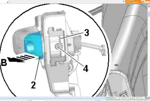

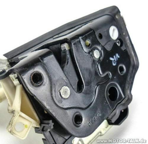

Hmm,
Hier mal zwei Bilder:
Reden wir vom Schloss (hat erst mal nix mit dem Griff zu tun)
oder vom Haltebügel?
Beim ersten (Schloss) siehst Du die Schrauben seitlich an
der Tür. Beim zweiten (Haltebügel vom Griff) mußt Du erst
einen Gummistopfen rausmachen, bevor Du die Schraube
siehst (die wäre dann allerdings doch Torx, ich meine T15
oder T20 😁 ) Diese ist im Bild mit der 4 gekennzeichnet.
Sollte Dir die rausgefallen sein, kommst Du nicht darum die
Türverkleidung abzubauen. Nicht nur um die Schraube
raus zu holen, sondern weil diese Schraube von hinten in den
Bügel reingedreht wird UND diese Schraube gibt es nicht
einzeln.
Edit: Falls es die Schraube vom Bügel ist, diese bitte NICHT
mit 23Nm anknallen 😁 Da reicht handfest.
Schloss

Ah ok, dann ist es (leider!!!) doch der Haltebügel. (Sorry für die falsche Wortwahl)
Oh man, das wird dann ja ein Spaß. Naja, Dummheit muss bestraft werden 😁
Ohne Schraube wird man dann wohl auch nicht die Funktion des Türgriffs wiederherstellen können, oder?
(Rein rhetorische Frage 😉 )
Abe nochmals vielen Dank für die Hilfe,weltklasse!
PS: woher kommt das zweite Bild? Gibt es ein Buch "Wie zerlege ich meinen 4G in alle Einzelteile?"?
