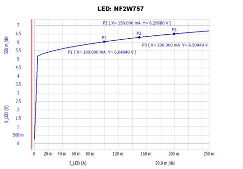

Hey DVE,
bin gerade dabei mir die LED's zu bestellen. Und komme mit deinem Vorwiederstand nicht ganz zurecht.
Wenn ich mir das Datenblatt der NF2W757 ansehe, komme ich bei 100mA auf eine UF von ca. 6,1V.
Wenn ich jetzt von einem 40Ohm Vorwiederstand und 100mA Strom ausgehe, komme ich auf 4V die an dem Widerstand abfallen, somit würden an der LED rund 10V liegen. Das würde die LED relativ schnell zerstören...
Wenn ich mich nicht verrechnet habe, komme ich auf folgende Werte:
Um die LED mit 100mA zu betreiben bräuchte man einen Widerstand von ca.70 Ohm (bei 13V Batteriespannung). Am Widerstand würden dann ca. 0,7W verheizt werden.
Also einen 2W Widerstand verwenden, da sich dieser im Gegensatz zu einen 1W nur um die hälfte erwärmt.
Habs damals so durchgemessen und bis dato funktioniert es ja auch. Ist das die gleiche LED, weil der ursprüngliche link ja nicht mehr geht ...
LED ist quasi gleich, nur zwei Revisonen neuer und dadurch etwas effektiver.
UF ist minmal höher.

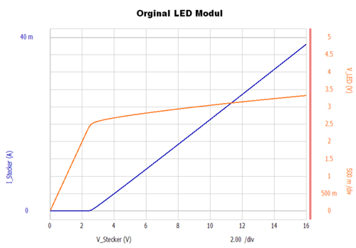

die LED sind am Samstag gekommen, hab mich dann jetzt mal an Messungen gemacht.
Die original LED wurde über den Stecker mit Spannung versorgt, und gleichzeitig die an der LED tatsächliche anliegende Spannung gemessen.
Aus der Messung ergibt sich dass bei 12V am Stecker, an der LED eine Spannung von ca. 3,15V anliegen und ein Strom von ca. 27mA fließt. Daraus ergibt sich das die LED 85 mW aufnimmt.
Dann noch eine Kennlinie der von DVE empfohlen LED, die Messung bestätigen die Werte vom Datenblatt.
Heißt also dass so fern man die LED mit 100mA betreiben möchte und von einer Spannung von 12V am Stecker ausgeht, ein Vorwiederstand von 60Ohm benötigt wird. Die LED läuft dann mit ca. 600mW Leistung.
Edit: Hier noch die Messbedingung:
Bei der original LED wurde die Spannung forciert, bei der neuen LED der Strom.
