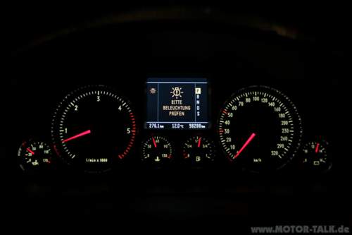

Mein Kleiner hat seid einiger Zeit eine Neue Macke, alle paar Tage leuchtet im Mitteldisplay "Beleuchtung Prüfen" Ich also raus aus dem Auto Licht durchgeschaltet alles funktioniert und die Anzeige ist weg. Ich kenn solche Probleme von meinem SL da ist es ein immer wiederkommender Phantomfehler. Weiß jemand ob das beim Dicken auch der Fall ist?

Hatte ich auch mal. Bei mir war das die Standlichtbirne, die man fast gar nicht bemerkt. Dafür musste Gott sei dank nicht der Stoßfänger runter und es hat nur ein paar Euro gekostet.
Grüße!
Der Fehler war bei mir auch, ist ein bekanntes Problem!
Besonders die Standlichtbirnen verursachen kurz vor dem Exitus aufgrund von Spannnungsschwankungen die Fehlermeldung, obwohl sie zwischenzeitlich noch brennen.
Nach dem Wechsel taucht bis zum nächsten Mal keine Fehlermeldung mehr auf.
Die "paar" Euro waren bei mir bei der Lampe links nur mit Demontage des Luftfilters etc. immerhin knapp 130Euro, also nicht ganz preiswert!
Hallo
bei mir war es auch die rechte Standlichtbirne :-). Nicht gerade billig bei VW 4,46 € (sonst ca. 50 Cent ). Einbau ging ohne Stoßstange abzubauen.

zum Thema "Beleuchtung prüfen" habe ich ein sonderbaren Problem.
Morgens schalte ich das Licht ein und ich bekomme in unregelmäßigen Abständen diese Meldung mit dem nervtötenden Piepsen. Es gibt aber kein Licht, das ausfällt (auch Standlicht nicht), Ich denke, es muss sich um Spannungsschwankungen handeln, denn sonst würde die Meldung nicht dauernd an und aus gehen. Manchmal hilft es, die Klima abzuschalten, dann hören die Meldungen auf (oder werden seltener).
Abends schalte ich das Licht ein und es tut sich: nichts, keine Meldungen!
So hab ich es jetzt schon einige Tage und ich hab schon Ohrensausen vom Piepsen. Bevor ich zum Freundlichen gehe (und er mir sicher irgendwelche Standlichter einbauen will, die ich erst kürzlich gewechselt habe), frage ich mal in die Runde, was das sein kann ? Kann man das Piepsen des BC eigentlich abschalten lassen ?

Meiner schreibt auch nur "Beleuchtung prüfen", bei mir sind die Xenons des Ablendlichts "teildefekt".
Sie flackern, gehen an und aus und die Leuchtstärke ist ziemlich niedrig.
Morgen werden neue eingebaut...
Meiner ist ein 2005'er GP0
Auch der schreibt nicht, um welche Lampe es sich handelt.

Hallo allerseits,
meiner (V6 TDI) meckert immer nach der Waschstrasse "Beleuchtung". Nach längerer Suche habe ich bemerkt, dass druch einen Steinschlag das Blinkergehäuse im linken Außenspiegel ein winziges Loch hat. Durch die Autowäsche dringt Wasser ein führt zu einem "unverträglichen" Widerstand. Die Meldung "Beleuchtung prüfen" wird angezeigt. Nach ca. 1 Stunde ist wieder alles ok.

@Phaeton-S
überprüfe den Massepunkt vorn rechts, ich habe sie gereinigt und seitdem kein Flackern der Xenonbrenner mehr.
Zottel125 und Wurmchen sei Dank an dieser Stelle.
