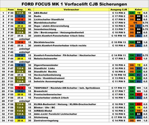

Die F 32 - 10 A
Die mit NSW haben dimmbare Instrumentenbeleuchtung.
Passen Plug'n'play.
Wenn Du noch Handbuch hast,dann mach mal Foto von der Sicherungsbelegung.
CJB-Sicherungen Vorfacelift

Für Standlicht linke Seite und rechte Seite gibt es getrennte Sicherungen.
Und sogar die Kennzeichenbeleuchtung hat ne eigene Sicherung.
Zumindest beim FACELIFT.
Würde es an einer schadhaften Heckklappendurchfuehrung liegen,würde zuerst die Sicherung für KZB flizzen.
Beim Vorfacer muss man am C 48 rausmessen,wo die KZB dranhängt.
Leitung KZB am Stecker C 48 anzapfen und nacheinander Sicherung F 47 und F 48 ziehen.
Müsste ORANGE/SCHWARZ sein auf PIN 5 am Stecker
Wenn dann immer noch Saft anliegt,dann die F 32 rausziehen.
Zur Ursachenvorschung kann der graue Stecker C 48 - 13-polig im Heck Fahrerseite probeweise getrennt werden,falls die F 32 wieder flizzt.

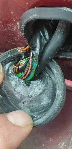

Auf jeden Fall, wenn man die heckklappe auf und zu macht fliegt die Sicherung raus.. denke 1 oder mehrere Kabel unter der Gummimanschette gebrochen/ offen und verursachen den Kurzschluss
@st328 schrieb am 1. Februar 2022 um 16:04:11 Uhr:
Aber sicher nur bei eingeschaltetem Licht.
@rp-orion schrieb am 02. Feb. 2022 um 08:38:53 Uhr:
Ja, mittlerweile fliegt sie gleich raus,wenn man das Licht einschaltet.denke liegt schon auf masse
