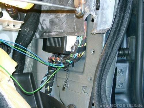

Hallo Forum,
heute bin ich normal mit meinem E39 gefahren und habe in für 45 min. abgestellt. Als ich wieder gekommen bin, war alles an Beleuchtung an, Abblendlich, Fernlicht, Bremslicht...usw. Auch die innenbeleuchtung war an. Als ich den Wagen starten wollte, war natürlich die Batterie leer. Hatte für 10 min. die Batterie abgeklemmt, in der Hoffung alles wird wieder gut. Leider hat es nix gebracht und die Beleuchtung war immer noch komplett an, ohne irgendwelche Schalter einzuschalten.
Mein Verdacht ist jetzt, dass das Steuergerät defekt ist. ADAC hatte leider auch keinen Verdacht oder Erfahrungen was das sein könnte.
Hat jemand hier vielleicht die Erfahrung schonmal gemacht und kann mir sagen, wo ich das Steuergerät für die Beleuchtung finden kann???
Habe einen E39 528i Bj. 1998 Limo.
Es hat sich auch nix vorher angekündigt oder bemerkbar gemacht, alles funktionierte vor dem parken noch. Bin ca. 30 km gefahren und dann abgestellt.
Bin mal gespannt... Danke schonmal Gruß Arny

Ich vermute, dass es das Lichtmodul ist, es ist hinter dem Handschuhfach verbaut.

hi.... 100 pro dein LCM..... aber dies ist nicht hinterm handschuhfach, sondern unten im beifahrerfussraum hinter der verkleidung. gleich rechts hinter der tuere.
hier mal ein bild davon wo es sitzt.....
achja, wenn du dein neues LCM kaufen solltest .....dann muss es auch auf dein fahrzeug neu codiert werden..... codierer aus deiner naehe findest du hier
im lcm steht naemlich KM-Stand und fahrgestellnummer... zudem muss auch dein licht dann neu codiert werden...... aber ich wuerde da erstmal den FS auslesen lassen besondern nur das LCM........ vielleicht kann man dort die fehler loeschen und gut ist.
der adac kann nicht auf das LCM zugreifen sondern mur auf motorelektronik daher konnte er dir das nicht sagen....

Grund war tatsächlich ein Wassereinbruch. Wahrscheinlich der Ablauf re. im Motorraum. War voller dreck und blätter.
Also Leute, regelmäßig sauber machen sonst wirds teuer!!! Andere Seite auch immer sauber halten, sonst braucht ihr auch evtl. nen neuen Bremskraftverstärker.
