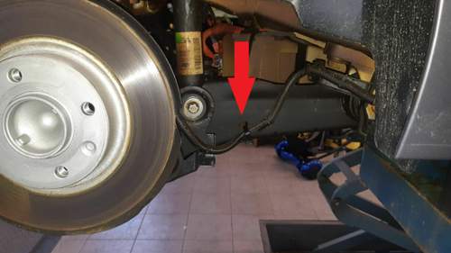

Wo fehlen denn offensichtlich Kabelbinder?
Hinten links und rechts am Längslenker für das Kabel von der elektrischen Parkbremse. Das geht sonst nur wenige mm am Reifen vorbei. Ich hab die 205/45 mit 7x17 ET32, da waren es so 5mm. Aber es gibt auch 17 Zoll mit 7x17ET38, da schleift es dann fast direkt ab Werk. Hab ich auch bloß hier aus dem Forum. Bei mir geprüft und siehe da stimmt. Hab 2 Kabelbänder dran gemacht fertig. Siehe Bild.
Auf dem Bild ist alles so braun, weil ich das Auto komplett zerlegt habe und alles mit Makra UBS 3000 Wachs konserviert habe. Wollte dazu mal noch ein Beitrag starten. Alles dokumentiert, auch wo welche Clips sind. Wie leer der Schweller und die Türen sind (vom Wachs her). Wie man die Türpappen abbekommt, wieviel das Auto mit komplett ausgebauten Federn runter geht, wieviel Spurplatten dann wirklich passen usw...

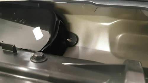

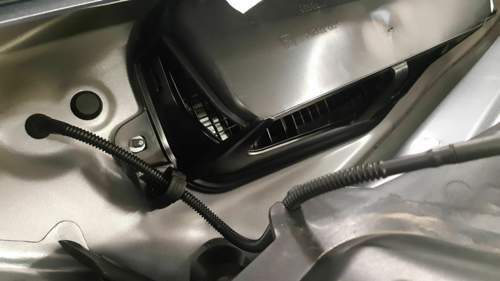

Hier noch die Bilder von den fehlenden Muttern am Wasserkasten Spritzwand. Sieht man nur wenn man die Wischerverkleidung ausbaut. Und das macht man nur um die Dämpfer auszubauen zum tieferlegen...
Das wären aber sicher nasse Füße geworden bei mir, denk ich. Richtig eingerastet war der Kasten auch nicht...
