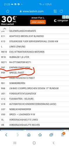

Servus zusammen Ich hätte mal einen Frage mein benzle hat das spiegel Paket laut Ausstattung s Liste (Bild beigefügt)
Aber warum hat er die umfeldbeleuchtung in den Spiegel nicht ? Ich hab im KI die Umfeldbeleuchtung aktiviert aber ist nur für die standlichter und Nebler aber warum gibt es in den Spiegel keine ?
Schönen Abend zusammen

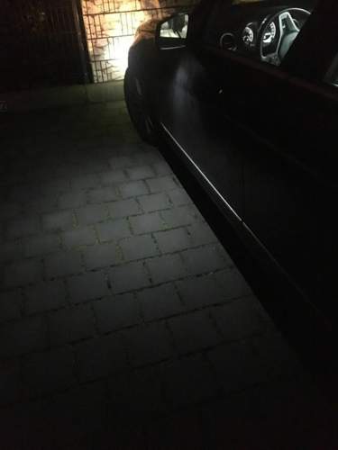

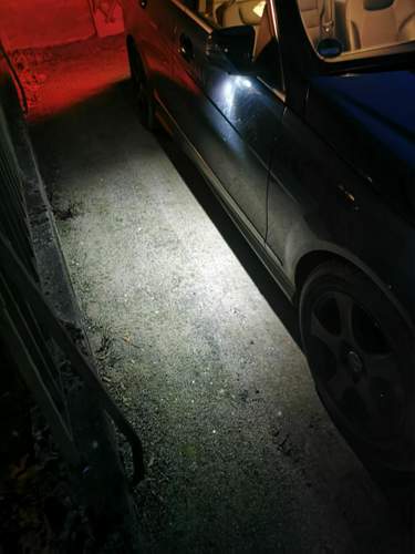

Habe vor Jahren nur bei unserem R172 das Innenraumlichtpaket CODE 876 nachgerüstet. Da war die LED Umfeldbeleuchtung bereits ab Werk im Spiegel verbaut.
Aber durch den fehlenden Code 876 leuchteten die nicht. Sogar die Türsteuergeräte hatten die Ausgänge dafür. Das ist natürlich beim W204 nicht unbedingt so, da je nach Ausstattung zumindest noch die Türsteuergeräte getauscht werden müssen.
