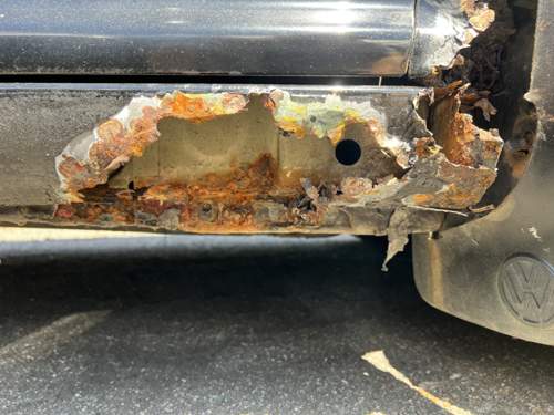

Ich habe ja wen in der Familie, der mir den schweller schweißen würde und er meinte ich soll mal mit nem kleinen Hammer alles weghauen was da porös ist und das kam bei raus:
Zudem hab ich hinten rechts im Einstieg auch eine Roststelle gefunden, der Zahnriemen wurde erst vor ca 20.000km gewechselt und technisch ist er wie gesagt und relativ gut bei der Sache, da er auch erst 196.000km auf der Uhr hat.
Würdet ihr da überhaupt noch was schweißen oder ist die Hoffnung verloren? Ich weiß halt nicht bis zu welchem Ausmaß Schweißen noch Sinn macht
Schweller- und Kotflügelspitzen sind doch bei uingepflegten Exemplaren Standard. Kann man mit eindlichen Mitteln retten.
Geht der Rost auch in den Unterboden? Ich würde mal tippen ja so wie die Schweißkante aussieht. Was man so sieht sind das ca 5h wenn man es halbwegs vernünftig machen will! Also die Ecke die man da auf dem Bild sieht was mit den anderen 3 ist weis man ja so nicht

Ich bin kein Schweißexperte, aber das sieht mit den angegriffenen Schweller und Tragteilen schon übel aus.
Mein Golf IV 1.6 SR (EZ 1/2000) hatte vor dem Verkauf 2019 mit 230tkm in den Export nach Rumänien deutlich weniger Rostbefall an den vorderen Schwellern. Die Kostenvoranschläge von 3 freien Werkstätten für die Schweißarbeiten, neuen Auspuff ab Katalysator, neue Bremsleitungen vorne u. hinten, neue Bremsklötze/-scheiben vorne und Ersatz einiger poröser Schläuche und der Achsgelenkgummis, lagen zwischen 1200 - 1800 €.
Da war mir dann doch der Verkauf für 450 € lieber.
Wenn das Familienmitglied "für lau" oder einen nur kleine Obulus schweißen sollte, würde ich mir mal von einem "Experten" eine Kostenaufstellung für das insgesamt benötigte Material geben lassen.
Ich vermute nämlich, dass da zur Herrichtung, um die HU/ASU zu bestehen, Kosten in Höhe von mindestens 700 - 900 € anfallen werden.
Ich habe für meinen 1,9er TDI deutlich mehr gezahlt und der Zustand war vieeel schlechter.
Die Schweller waren von vorne bis hinten vergammelt.
Gerettet haben wir ihn trotzdem mit meinem Schweisser-Kollegen.
Wenn der Golf dir ein paar Stunden Arbeit wert ist, dann rette ihn!
Mach dir nicht so einen Kopf wegen dem Tüv.
Die sehen, dass Liebe reingesteckt wurde, und sind dann viel entspannter.
Als ich später das Auto nach Norwegen importiert habe (ich lebe da) und den norwegischen Tüv gemacht habe hat der Prüfer lediglich 10min mit der Lampe unter dem Auto rumgefunzelt und das wars! Bestanden!
