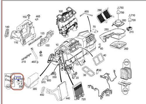

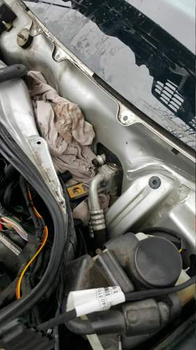

Wo ist das Expansionsventil verbaut, rechts oder links unter dem Amaturenbrett?
@Daimlerschreck31 schrieb am 13. Juni 2016 um 11:17:26 Uhr:
Beim W211 weiß ich es nicht aber ich würde es im Fussraum links am Klimakasten suchen.
Bei meinem W124 war es damals vor der Spritzwand ziemlich unzugänglich im Motorraum versteckt.
Nummer
Ventil
Leitungen

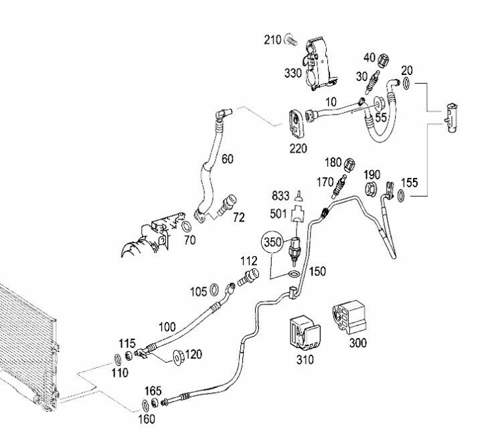

Das Expansionsventil sitzt neben den Duoventil für die Heizung , um es zu wechseln muss der Scheibenwischer und die Verkleidung drunter weg . Klima vorher absaugen lassen und die Dichtungen auf beiden Seiten wechseln .
Aber ich würde als erstes die 350 auf Bild 2 von Michaelv12 wechseln , dazu muss die Klima nicht abgesugt werden .
Themenstarteram 13. Juni 2016 um 13:19
@benigo25 schrieb am 13. Juni 2016 um 11:48:43 Uhr:
Hi, was ist die 350 für ein Teil ?
Kältemittel Temperaturfühler
Vielleicht hilft das ja ...
Themenstarteram 13. Juni 2016 um 18:08
@MichaelV12 schrieb am 13. Juni 2016 um 18:29:58 Uhr:
[/quote
Danke für deine Bemühungen. Bist du dir sicher das es beim 270cdi auch an dieser Stelle ist ?
@Daimlerschreck31 schrieb am 13. Juni 2016 um 20:08:02 Uhr:
Laut WIS ist es bei allen W211 an dieser Stelle
