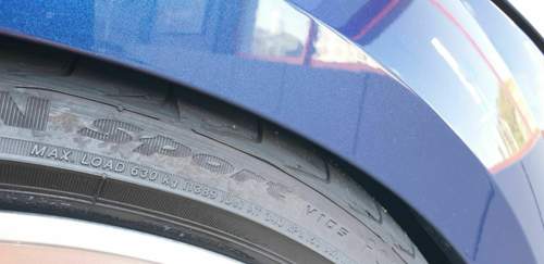

Ich habe die dann im Verbund mit meinem V3 eintragen lassen, was zwar ging, aber es schleift in engen Kehren an der Felgenschutzkante des Pirelli P zero (AO).
Ich habe dann die Kante zwischen Kotflügel und Stoßstange mittels Dremel deutlich verkleinert, jetzt scheint hier Ruhe zu herrschen, aber leichte Schleifgeräusche und Schleifspuren habe ich jetzt an der gesamten Reifenflanke, ich vermute die Radhausschale.

Ich habe nun aber das selbe Proble, dass mir die Felgenschutzkante weggeschliffen wird.
Daher denke ich in Kürze auf VA10mm je Seite zu wechseln. Hinten schleift es eher selten und wenn nur an der Pappe im Radhauskasten.
Jedoch schaut es vorne schon sehr grob aus.
