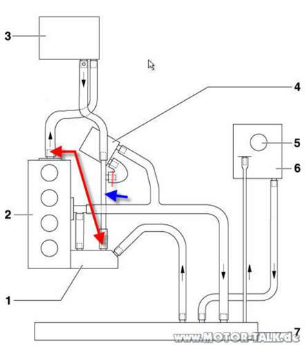

Sollte beim 2.0E Nicht ein thermostat mit Entlüftungsbohrung verbaut sein ?
sieh mal das Bild!
Besorg dir einen, am besten durchsichtigen, Schlauch und brück die Anschlüsse wie mit dem roten Doppelfeil markiert. Den Anschluss des Ölkühler (falls vorhanden), wie am roten Srich, verschließen.
Damit ist alles "unnötige" aus dem kleinen Kreis gebrückt. Dann lass mal laufen, am besten gleich mit Thermostat. Ich habe das Rohr (bluer Pfeil) oder eines der Schläuche im Verdacht.
Abk-kuehler
Das Rohr ist neu, das alte war nur von außen verrostet, innen kaum mit Kalk behaftet. Der Schlauch vom Heizungskühler ist neu. Der einzige Schlauch der noch alt ist, ist der Anschlußschlauch des Rohrs an die Wasserpumpe............
@Volvo-850-Driver...........der 2.0 ABT hat keine Entlüftungsöffnung für das Thermostat und ja, wenn kein Thermostat verbaut ist, dann fliest Wasser auch durch den Kühler............kann den sein, dass ein Thermostat im Wasserkocher öffnet und im wenn es im Motor eingebaut ist nicht mehr funktioniert!?
