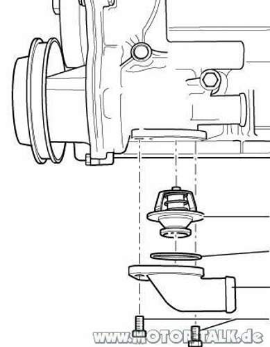

Nachdem mein Heizungskühler an dem Anschlußrohr geplatzt war und ich diesen ausgetauscht habe, bekomme ich den Kühlkreislauf nicht mehr entlüftet. Ich fülle den Ausgleichsbehälter voll, lass ihn auf und starte den Motor. Wenn er so Richtung 90 Grad geht, fängt er an zu spinnen und drückt Luft ohne Ende durch den Überlaufschlauch in den Ausgleichsbehälter und drückt das Wasser wieder raus. Nach einer gewissen Zeit wird der Kühler leicht warm und der obere Schlauch glühend heiß. Dann zeigt die Anzeige im KI 120 Grad und die Warnlampe leuchtet. Neu ist jetzt der Thermostat gekommen, der Kühler ist ein halbes Jahr alt, der Kopf wurde geplant und eine neue Zylinderkopfdichtung hab ich verbaut. Wenn man den Motor ausmacht, dann läuft der Ausgleichsbehälter fast leer. Dann hab ich den Kühler durch den Schlauch direkt gefüllt und auch den Kopf über den Wasserflansch der seitlich ist. Was ich nicht verstehe, dass beim Kühlerwechsel im Sommer das alles ganz einfach ging und keine 10 Minuten dauerte. Was kann das denn nur sein! Bitte helft mir!

ich würde es trotzdem mal so versuchen, mit dem kurzschlussschlauch. Zumal du dann siehst ob Fluß da ist oder nicht. Vorm Kurzschluss würd ich nochmal mit Wasserschlauch spülen. Also oben am Kopf Wasser rein, das sollte dann unten am Pumpengehäuse raus laufen.
Das Thermosttat kann man bei vielen falsch rum einbauen, dann sitzt das Dehnelement im kalten Wasser.😁 Das wäre natürlich der Supergau.......

@Volvo-850-Driver...........der 2.0 ABT hat keine Entlüftungsöffnung für das Thermostat und ja, wenn kein Thermostat verbaut ist, dann fliest Wasser auch durch den Kühler............kann den sein, dass ein Thermostat im Wasserkocher öffnet und im wenn es im Motor eingebaut ist nicht mehr funktioniert!?
Hallo
wie ich schon einmal weiter oben geschrieben habe,
vielleicht ist nur der Thermostat verkehrt eingebaut worden !!
Weil nach deinen Angaben die Probleme,
auch erst nach dem erneuern des Thermostat aufgetreten sind !!
Also einfach mal Ausbauen, und Nachsehen,
ist ja kein großer aufwand !!
Mfg Dirk

Bleibt nur noch noch der verkehrte Einbau des Thermostaten.
MfG
Aber das geht doch bei dem Anschlussstuzen beim Vierzylinder gar nicht den verkehrt einzusetzen.
Beim B3 Vierzylinder geht das schon !!
Gruß Dirk

Vorab hatte die absolut selben Probleme an meinem Audi 80 B4 2,0 ABT Motor.
Ersetzte zuerst beide Temperatur Fühler oben. Blau und Grau. Danach Thermosensor am Kühler. Keine Besserung. Danach Kühler raus. Besseres Temperaturverhalten. Temperatur aber immer noch viel zu hoch. Ca. 100 Grad. Danach Thermostat neu. Keine Besserung. Wasserpumpe ausgebaut und geprüft. Auch in Ordnung. Immer noch viel zu heiß und nicht zu entlüften. Alle Schläuche geprüft. Auch in Ordnung. Also Ausgleichsbehälter raus. Der war auch in Ordnung. Deckel gewechselt. Immer noch keine Besserung.
Zwischenzeitlich mal die Zündkerzen nach den ganzen Aktionen rausgeschraubt. Und siehe da auf Zylinder 1 war die Zündkerzen extrem Schwarz und war teilweise angerostet.
Somit war der Fehler bei mir gefunden.
Auf Zylinder 1war die Kopfdichtung durch und hat somit immer Luft mit ins System gedrückt. Entlüften unmöglich. Und somit auch keine heiße Luft. Da am Wärmetauscher kein Wasser ankommt sondern nur Luft.
Also Zylinderkopf runter und siehe da auf Zylinder 1 Dichtung zum Kühlkreislauf durch.
Dichtung und neue Zylinderkopfschrauben Neu gemacht und alles wieder zurück gebaut. Spannrolle und Zahnriemen hab ich nicht erneuert. Noch 55000 Km bis Intervall zum wechsel.
Alles wieder verbaut was musste. Wasser und G12 aufgefüllt und entlüftet. Hat länger gedauert da LPG verbaut ist.
