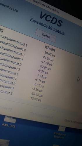

Guten Abend liebe Freunde,
ich habe da ein Problem. Ich habe an meinem CFFB 2.0 TDI den 2. Injektor wechseln lassen vor ca 500km. Nun sind die Werte fast schon wieder so schlecht wie der defekte Injektor. Wie geht das?
20170827-200749
Ich hab meine Injektorenwerte noch nie auslesen lassen und mir da noch nie drüber Gedanken gemacht. Muss man das überhaupt oder ist das eher Hypochondrie? Würde die Injektoren persönlich nur dann wechseln lassen wenn das Auto Probleme macht.
@martinp85 schrieb am 27. August 2017 um 21:01:41 Uhr:
Das ist es ja mein Auto macht große Probleme deswegen habe ich ja den einen Injektor tauschen lassen.
Die Werte sind eigentlich ok. Aber für einen neuen Injektor (wenn die den wirklich getauscht haben 😉 ) erkennt man einen gewissen Nadelsitzverschleiß, da Werte im Minus.
Was ist mit der Mengenabweichung? Die Addition sollte bestenfalls Null ergeben, um einen runden Motorlauf zu ermöglichen.
