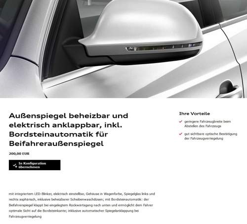

ich habe gerade gesehen, dass die aktuellen Modelle des Q3 und A1 mit automatischer Anklappung beim Verriegeln in dem Audi Konfigurator ausgelobt werden, wenn man die elektrisch anklappbaren Spiegel bestellt.
Scheinbar hat sich der Wunsch nach dieser Option doch durchgesetzt.
Vielleicht gibt es das ganze dann bald auch als "offizielle Nachrüstung" beim Audi Händler.
Es müsste jemand beim Audi Händler mal darauf hinweisen und nach einer Umcodierung fragen.

Bis jetzt nicht, aber wie im aktuellen Konfigurator und ternys Screenshot zu lesen, zukünftig wohl schon: "inklusive automatischer Spiegelanklappung bei Fahrzeugverriegelung"
Dann müsste es doch auch eigentlich so zu codieren sein?!

Wenn Audi im kommenden Modelljahr wirklich das Anklappen ab Werk anbietet (siehe Screenshot von terny bzw. Text im Konfigurator), wäre dies der Punkt, wo eventuell gesucht/verglichen werden kann. Vorausgesetzt, die Spiegel klappen dann auch beim Verriegeln über die Heckklappe an.
Hab meinen am 26.08 abgeholt mit den anklappenden Spiegeln. Spiegel klappen auch unabhängig der Schalterstellung über den Schlüssel, als auch über den Taster an der Tür an. Am Schalter der Heckraumklappe nicht. Hatte auch diesbezüglich Kontakt mit der Kundenhotline, dies ist nicht vorgesehen. Die Antwort war etwas seltsam "steht ja auch so in der Ba" - mag sein, sinnvoll ist dies trotzdem nicht 🙂
