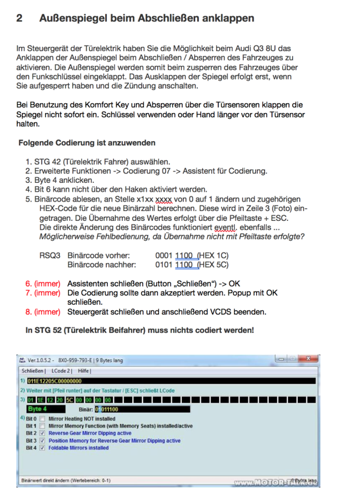

Mit Erstaunen musste ich bei der Übergabe feststellen, dass die Spiegel nicht mit Verriegelung des Fahrzeugs, sondern nur manuell einklappbar sind. Wieder eine Funktion, wodurch sich der Q5 vom Q3 abheben soll?
Kann einer rausfinden, ob die Funktion nachträglich im Steuergerät programmierbar ist?

Sie dürfen es eben nicht.
Such dir einen mit guten VCDS Kenntnisse, der macht dir das schon.

Hab jetzt Bit 6 auch aktiviert (nachdem ich fälschlicherweise erst Bit 5 erwischt hatte). Nun funktioniert es wie es soll, sehr praktisches Feature, auch mit Kessy...

Hat mal einer vielleicht ein Bildschirmfoto von der Codierung des Bit 6 ?
So geht´s mit VCDS ... habe ich letzte Woche bei meinem RSQ3 (FL) codiert und es funktioniert einwandfrei.
Der Foto in meiner Do-it-yourself-Anleitung wurde übrigens schonmal bei Motor-Talk gezeigt ... glaube in dieser Mega-Codierungs-Diskussion.
Rolf
Bildschirmfoto-2017-05-04-um-10-01-59
