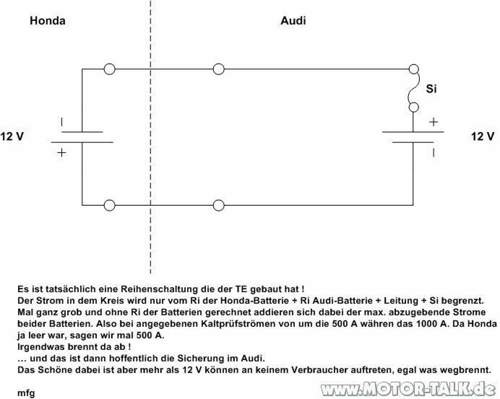

Hey,
meine freundin fährt ein honda civic. beim startet hat es nur noch geklakert.
dann bin ich mit meinem dicken gekommen und habe die überbrückenkabel angeschloßen, leider falsch da es dunkel war.
seit dem ist alles tod keine lampel leutet mehr. hilfe bitte :(

Wenn ich irgendeine Klemme des Starthilfekabels vom Pol nehme und dann zwischen Pol und Klemme die Spannung messe hab ich 24,irgendwas Volt (wenn man so "Überbrückt" wie der TE beschreibt) :D
Original geschrieben von 1250
Die Bordspannung wird durch Falschpolung nicht auf 24 Volt "angehoben". Im Prinzip wird ein Kurzschluss erzeugt und es fließt ein hoher Strom zwischen den Batterien.
Ich würde die Batterie im Audi abklemmen und messen ob 12,irgendwas Volt darauf sind. Vielleicht hat sie Schaden genommen. Dann den BEM prüfen. Zwischen Minuskabel zur Batterie und Karosse muss Durchgang sein. Dann vielleicht Batterie wieder anklemmen und an den Ladepolen die Batteriespannung messen.
Die Plusleitung an der Batterie geht doch normalerweiser erstmal über der "Sprengsatz" (weiß nicht genau wie die pyrotechnische Abtrennung der Versorgungsspannung heißt) mit 50 mm² zum Ladepol vorn und weiter zum Anlasser ohne Sicherung. Dann noch ein Abzweig zur LIMA glaub mit 25 mm². Alle weiteren Verbraucher werden dann mit großen Vorsicherungen und weiter dann mit kleinen Werten abgesichert.
Also Messgerät zu Hand und in 10 Minuten biste schlauer.

Nochmal wenn Du Plus mit Minus verbindest hast Du einen Kurzschluss!
am 31. Januar 2013 um 20:52
Schwarz is rot und plus is minus.
Is doch eh alles gleich und egal.
Beim Einparken gilt doch auch:
Wenn`s knallt noch nen Meter.
Für Alle, die hier was von 24V erzählen:
Damit man auf 24V käme, müsste man z.B. die originale Polklemme des Minuspoles von der Batterie lösen, den Plusanschluss der Starthilfebatterie mit dem jetzt freien Minuspol der fahrzeugeigenen Batterie verbinden und den Minusanschluss der Starthilfebatterie mit der bislang noch freien Minuspolklemme des Fahrzeuges verbinden !!
Hier wurde aber NIX abgeklemmt !
Hier wurde der Minuspol der Starthilfebatterie an den Pluspol der Fahrzeugeigenen Batterie geklemmt und der Pluspol der Starthilfebatterie an den Minuspol der fahrzeugeigenen Batterie angeklemmt.
Das ist kurz und schmerzlos ein Kurzschluss zwischen zwei Spannungsquellen !

- siehe Bild
Skizze
Original geschrieben von 4F2felix
- siehe Bild
Hmmm,
also ich sehe da eine verpolte Parallelschaltung, die schwächere Batterie wird von der stärkeren verpolt mit Strom versorgt.
LG
Reinhard

- und was macht dann Deiner Ansicht nach eine nicht verpolte Parallelschaltung ???
Das ist ein Stromkreis !
mfg
Die Verbraucher hängen doch zwischen den einzelnen Batterien. Wie sollen da nun 24v anliegen? Damit wäre das erste Problem geklärt.
Für die Batterien gilt natürlich wirklich dass da 24V aufgebaut werden. Da keine Last dazwischen hängt also nix außer die bat selber wird da die bat mit Maximalgeschwindigkeit entladen. Wenn es nun keinen Lichtbogen oder festgeschweisste Starthilfe Kabel gab sollte in dem Kreislauf wirklich eine Sicherung getrennt haben.

Kann mir mal einer sagen, an welchen Punkten (im Schaltplan), ich diese 24V messen kann?
Die 24 V sind in der Schaltung nicht messbar. Über welchem Wiederstand sollten die auch abfallen ?
Im Ansprechfall Si (unterbrochen) kann man aber 24 V an den Polen der def. Si messen. Das ist aber unerheblich für die anderen Geräte an Bord, die bekommen in jedem Fall immer nur 12 V (netterweise die des Audi dann vom Honda, falls der noch nicht abgebrannt ist) !
