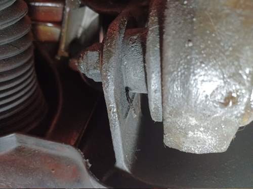

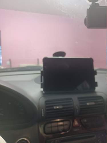

Weil angeblich mein Tablet die Sicht behindert.

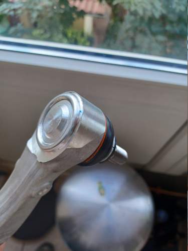

Weil angeblich der Gummi am Querlenker " total" zerstört ist

Tablet
Querlenker vorderachse hinten links

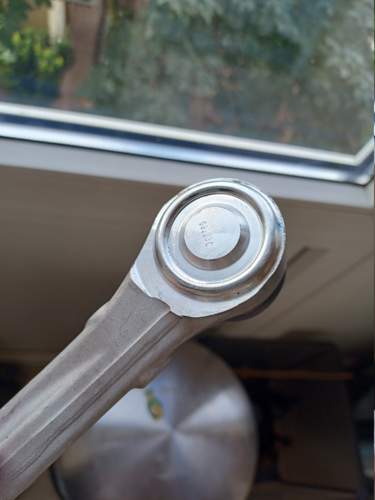

Hat ca 1 mm Spiel.

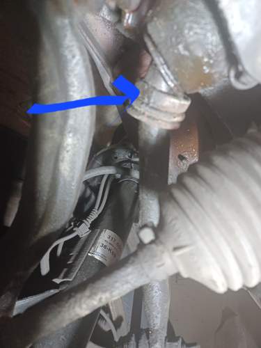

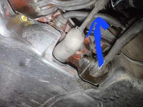

Auf einer Strebe ( wo die Koppelstange ) dranhänkt an der Vorderachse ( siehe Bilder mit Pfeil blau markiert)
ist das Gummi abgerissen, was der Tüv allerdings nicht bemängelt hat. Würde das gleich mit ersetzen. Wie heisst diesesbTeil?
Ist es der Stabilisator ?

Im EPC heißt das auf Daimler-Deutsch ganz simpel ´Gummilager´, die (Stabi-)Strebe dadurch heißt amtlich ´Drehstab´. 🙂
Hier z.B. mal für den 203.042 dargestellt.
Beim Querlenker sieht man das eigentliche Lager gar nicht und mit dem Trübungwert hat das nach Optik gar nichts zu tun.

Das Tablet vor dem TÜV Termin rausnehmen und den Querlenker machst Du neu.
Wenn ich mit meinem T5 zur HU fahre muss ich vorher immer die selbstgebaute Mittelkonsole ausbauen, da diese den Handbremshebel etwas im gebrauch behindert.
Die Sitze sind vom Audi TT und mein Navi in dem Bulli ist mindestens genauso groß wie dein Tablet.
All diese Dinge wurden nie bemängelt, ich fahre immer zum GTÜ!

Nach langem rätseln ( der Tüv meinte nur ein gummi am querlenker links wäre kaputt )....habe ich festgestellt dass das Gummilager mit der teilnummer a2033331014 vorne motorseits an der zugstrebe leicht metallgeräusche macht..
Ich glaube das müsste es sein was er gemeint hat
Das lager kostet nur 20 euro und muss ausgepresst werden.
Ich werde auf beiden seiten also auch rechts nur die lager tauschen weil ohnehin der stabi auf der ganzen länge ausgebaut werden muss und von der Arbeit ist es kein grösser aufwand.
Ich hoffe damit ist die sache erledigt.
Hab allle 4 Lenker schon neu aber die Seite war noch nie defekt.
Es war immer die Radseite ausgeschlagen.
