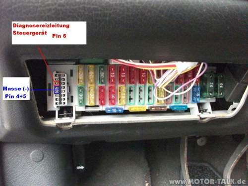

Bin wieder da.
Wollte heute den FS auslesen. Soooo, fand den Stecker unten links im Sicherungskasten.
Jetzt war ich aber verwirrt weil es wohl ein 16-poliger Stecker. Statt10-poliger wie gesagt.
Machte mich etwas stutzig.
Ist das IO?
Und gehe ich einfach beim FC auslesen nach dem vierstelligen Fehlercode vor?
Bildchen ist anbei.
Batterie habe ich vorher abgeklemmt. Damit den FS gelöscht und danach noch mal gefahren bis die MKL nochmals aufleuchtete. Also nur ein Fehler zum auslesen hinterlegt.
Cu
Chris
Sicherungskasten-astra-f-caravan
Dort kannst nicht viel falsch machen. Ist eigendlich auch wie im Link oben beschrieben. Du musst halt den Pin 6 mit z.B. Pin 5 brücken und dann die Zündung einschalten. Aber nicht den Motor starten.
Wenn du gebrückt hast und die Zündung angemacht hast, sollte die MKL anfangen zu Blinken. Beim 16Poligen stecker werden die 4Stelliegen FC´s ausgegeben.
Sicherungskasten-astra-f-caravan-2672812951927716582
Vielen Dank smoker
Hat mich halt nur verwirrt, weil beim F astra immer vom 10-poligen die Rede war. also doch 16-poliger..
Also morgen nochmal rasch ausgelesen
