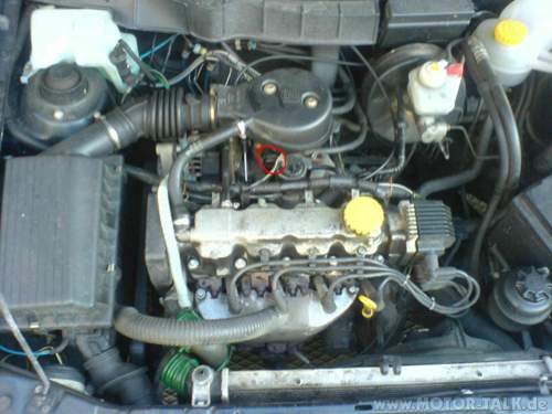

Hallo
Ich bins noch mal. Habe es jetzt geschafft den FS vernünftig auszulesen.
Angezeigt wurde nur der FC 35
(16-poliger Stecker aber nur zweistelliger FC).
Nur werde ich jetzt aus der Analyse in diesem Link nicht schlau…
http://www.vectra16v.com/fc/fehlercodes_gruende_multec_sz2.html?...
Was kann/ist denn jetzt defekt??? 😕
Danke für eure Mithilfe
Chris
Moin!
Hier die Fehler samt Abhilfen.
Aber tausch erstmal den Leerlaufsteller, ist am einfachsten.
MFg Ulf
Ist das eingekreiste Ding auf dem Foto. Abstecken, rausschrauben, sauber machen mitsamt Sitz. Anstecken, Zündung an damit der Konus ausfährt, abstecken, Zündung aus, reinschrauben. Wenns nix nützt neuen kaufen..

Naja, der LLR ist neu.
Hatte schonmal Probleme damit und habe Ihn getauscht als ich das Astrachen ganz neu hatte.
ähm.. wie kommt Ihr eigendlich auf den LLR? Kann das nicht ganz nachvollziehen.
Könnte es auch mit dem Temperaturfühler zusammen hängen??
FC35=Leerlauffüllungsregelung=Leerlaufsteller.. Hängen ab und an die Dinger. Wann der auslöst kannst du auch in dem Link von Uller lesen. Die Links in der Tabelle..
Das Ding muss 100% sitzen sonst macht ein neuer auch ärger. Mit meinem hab ich mich auch lang rumgeärgert, ist aber der alte und er funkt. wieder...
Ok, dann werd ich meinen nochmals morgen rausfummeln, säubern und akribisch einsetzen.
Muß allerdings sagen, daß ich das Problem erst viel später bekam nachdem der LLR schon lange drin rumwerkelte.
Soo, war vor zwei Stunden mal unten und hab den LLR ausgebaut und in Bremsenreiniger ersäuft.
Dazwischen die Batterie abgeklemmt und wieder an ums Steuergerät zu reseten.
Anschließende Probefahrt im Frankfurter Stop-and-Go Verkehr so das er schön warm/heiß geworden ist.
Und siehe da.... keine MKL leuchtet auf 🙂😁 Auch nicht nachdem sie vorher warscheinlich schon5x angegangen wäre. nix...
Also lags einfach an dem neuen, verdreckten ( 😕 ) LLR. Das Ding ist vielleicht seit 25tkm drin.
War natürlich ganz lustig, als ich den Hobel anwarf. Der Rest bremsenreiniger der reingezogen wurde hat den OOpel mal im Stand auf 4000 hochgejubelt bevor er verbrannt war 😁
Das war wohl. Bedanke mich recht herzlich bei allen die mithalfen. Auch wenn ich alles nicht immer so gerafft habe was geschrieben wurde.....
Cu
Chris
Ist es ein LLR von Ebay oder sonst so ein bllig Zeugs? Die halten nun mal nich Ewig. Hatte vor 1,5 Jahren im Corsa ein Ebay 20 Euro LLR eingebaut und durfte es vor 2 Monaten (nach ca. 26tkm) wieder tauschen^^
