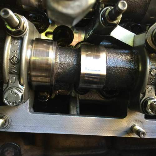

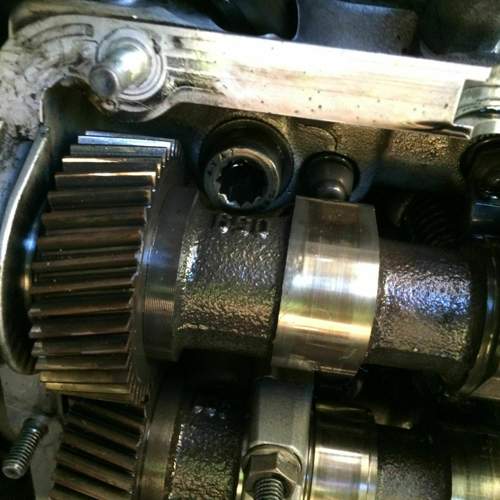

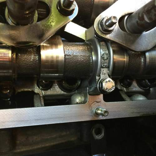

Eigentlich wollte ich nur einen defekten Nadelhubgeber tauschen. Daraus wird jetzt eine größere Aktion:
Habe zwei abgefallene Kipphebel von Einlass Zylinder 1 und 2 im Kopf gefunden...Die andere Seite steht noch aus.
Drei Fragen:
Nockenwellen gleich mittauschen, schaut euch mal die Bilder für einen ersten Eindruck an?
Sind die Hydrostössel nur in den Kopf gesteckt und ohne Spezialwerkzeug aus - und einzubauen?
Die Audirepanleitung lässt sich nicht weiter aus.
Generelle Tipps?
PS.: Der Wagen fuhr und fährt immer noch, klackert nicht, bin unwissentlich sogar über 180km/h gefahren. Wenn ich das gewusst hätte. Spezialwerkzeug und Mechaniker vorhanden.
Nun wird aber asap repariert.

Hi Boris,
ich kann es nicht richtig erkennen, aber die Lauffläche der Nocken ist doch abgeflacht, oder?
Wenn ja, dann sollten sie getauscht werden.
Falls nicht würde ich sie drin lassen.
Meines Wissens sind die Hydros nur eingesteckt.
Solange die Hebel sich nicht irgendwo verklemmen und die Ventile aufdrücken passiert nichts.
Der Meister, bei dem meine Wellen (MKB AFB) getauscht wurden sagte er habe schon 4 Stück in einem Kopf daneben liegen sehen und der Motor lief einwandfrei.
Das kommt auf den Bilder schlecht rüber. Aber die Nocken haben keinen fühlbaren Abtrag und sehen optisch sehr gleichmäßig für die Laufleistung aus. (Ganz exakt ginge es wohl nur mit Messlineal). Aber da habe ich schon anderer NWs geshen

Ich habe hier Bilder von meiner schlimmsten Nockenwelle. Bilder Nockenwellen AFB
So sieht sie aus, wenn sie richtig abgelaufen ist.
Aber wenn Deine Wellen keine Laufspuren aufweisen, lass' sie drin. Schade um das Geld.
Welchen Motor hast Du?
Vielleicht sind bei Dir Rollenschlepphebel verbaut. Da läuft die Welle nicht mehr ein.
Da fliegen meistens die ganzen Nocken weg 😁 (brechen ab).

Der hat genauso Gleitschlepphebel wie mein AFB.
Also dann laufen die Wellen ein und die Nocken platzen nicht ab.
Die Bilder meiner Welle stammen von einer Laufleistung ~300tkm.
Kommt nun darauf an, was Du an Laufleistung verzeichnen kannst.
Wenn die obere Härteschicht einmal abgekratzt ist geht es ganz schnell nach unten.
Aber wo kein Einlauf ist... drin lassen und weiter fahren.
Vielleicht hast Du ein Endoskop, dann kannst Du ja mal alle 50tkm nachsehen. Zur Beruhigung.
Wenn die Kipphebel rausfallen, liegt es immer an defekten Hydrostößeln. Die Nocken sehen noch Top aus!
Am besten alle 24 Hydrostößel und Druckstücken, 2 Ölhalte Ventile (Pro Kopf 1) und Öldruckregelventil Vorsorglich tauschen (Unter dem Ölfiltergehäuse) Dann ist alles wieder schick, für lange Zeit.

Habe nun die Zeit gehabt, die linke Bank zu öffnen. Hier lag noch ein Kipphebel im Kopf. Damit bleiben es in Summe drei.
Die NW sehen auch hier gut aus, werden aber genau untersucht und bei Bedarf auch noch ersetzt. In jedem Fall kommen Hydros, Kipphebel, etc. neu. Den Zahnriemen mache ich auch gleich mit; wäre eh in 30tkm eh fällig.
