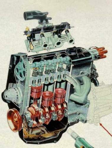

Und wer (wie D.Korp in "jetzt mach ich`s mir selbst" 😁 ) so`n Bild copy&paste 1:1 übernimmt (S.28) zeigt ganz deutlich daß weder Autor noch Lektor den blassesten Schimmer Ahnung vom Motor haben !!!
Zyl 1 verbiegt gerade das voll öffnende Auslaßventil
Zyl 2 will im UT anfangen anzusaugen 😁 😁 😁

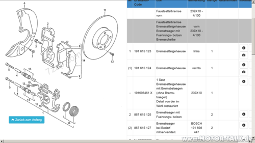

Wo wir grad dabei sind, ist es beim Scheibenwechsel vom 86c 2F empfohlen auch mal die Schraube (5) und Hülse (4) zu wechseln, wenn man schon mal dabei ist? Würde es schaden ein bisschen Loctite aufs Schraubengewinde zu geben (egal ob neue oder alte)?
Onpaste-20171227-182529
Hülse nur sauber machen und wenn die Schraube noch gut iss kann man die wieder verwenden🙂

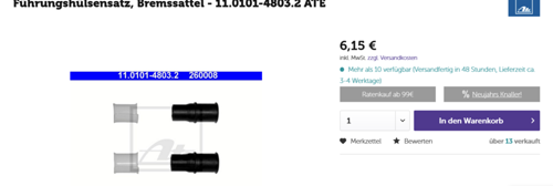

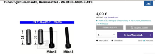

Habe bei meinem Upgrade Nägel mit Köpfen gemacht und beidseitig Hülsen und Schrauben erneuert. Originalteil von ATE lag bei gerade mal komplett 15€.
MfG
Chris
Wenn Schrauben oder Hülsen nicht mehr gut aussehen würde ich die tauschen.
So teuer ist das nicht und man hat wieder lange Ruhe.
Wenn die Hülsen schon mal fest gehangen habe, kann man die zwar oft wieder gangbar machen aber nicht selten tritt das Problem dann etwas später weder auf.
Gleich neu machen, wen die nicht mehr gut sind, erspart Ärger.
Neue haben glaube ich schon was Schraubensicherungsmittel dran, da würde ich kein zusätzliches dran machen.
Bei gebrauchten würde ich auch nur das schwache nehmen, da die Schrauben meist über die Jahre ordentlich festbacken und eh schon schwer gelöst werden können.

Ihr habt Recht, wenn ich schon mal dabei bin, kann ich mir für die VA auch direkt neue Schrauben, Hülsen und Buchsen gönnen. Kosten nen Zwanni und das mach ich einmal und danach nie wieder.

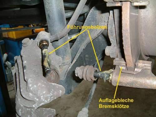

Als ich bei meinem Golf IV die HA gemacht hab, wurden die Führungsbolzen von mir saubergewischt und neues Hochtemperaturfett (Plastilube) kam drauf. Kommt beim 86c auch irgendwo Plastilube drauf?
Onpaste-20171228-111011
Onpaste-20171228-111043
Bremssattel-faustsattel-bolzen
