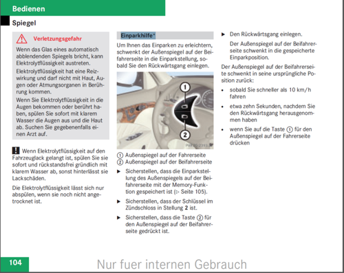

hallo liebes forum und speziell an unsere "star-diagnose" freunde.
gibt es eine "versteckte" möglichkeit folgendes sich "programmieren"
zu lassen ?:
beim einlegen des rückwärtsganges schwenken des beifahrerspiegels richtung bordstein ?
was gibt es sonst noch an "software-cheats" für unsere W211 (oder bei mir speziell
bei S211 baujahr 2007). ja, den sippi blog kenne ich. vielleicht gibt es ja noch mehr
"möglichkeiten" :-)
danke für infos :-)

Du musst nur den Wahlschalter fuer den Beifahrerspiegel an der el. Spiegelverstellung druecken und gedrueckt lassen.
Wenn der Fahrerspiegel aktiv ist, kann der Beifahrerspiegel bei eingelegtem Rueckwaertsgang nicht nach unten schwenken. 🙂

Wenn man es rein per SD codieren könnte wäre es ein traum. Mal schauen wo die spezis stecken. 🙂
Du hast eine SD. Du hast Zeit. Mach es selbst anstatt auf den Spezi zu warten. Oder habe ich was übersehen?
Du Funktion ist auch ohne memory vorhanden . Wie man es einstellt steht ja in MT genügend
@benigo25 schrieb am 28. Dezember 2016 um 21:55:49 Uhr:
Kläre mich auf ich finde außer diesen Thread keinen.
Sieh dir das mal an...
Einparkhilfe
@Mackhack schrieb am 29. Dezember 2016 um 05:47:39 Uhr:
@Mackhack danke dir, da steht aber ganz klar geschrieben das es in der Memory Funktion gespeichert sein muss.
@benigo25 meinte ja es geht auch ohne.
Aber am ende Mackhack hast du recht, ich suche mal selber wie man das umsetzen kann.. 😉
Rechter Spiegel und rechtes TSG müssen Memory haben!
Mehr gibt es dazu nicht zu sagen und alles andere ist falsch. Dies ist keine Diskussionsgrundlage!
Begründung und Funktionsweise usw. wurden wirklich schon ausgiebig bei MT beschrieben.
