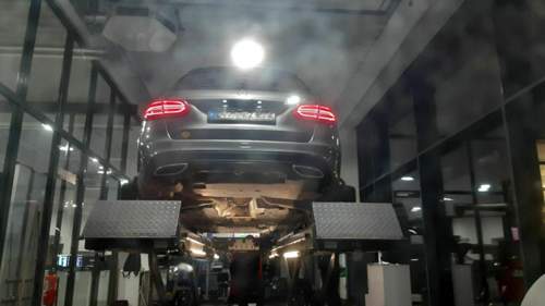

Hier das Protokoll. Vielleicht gibt´s hier ja jemanden, der SPEZIALIST in
solchen Sachen ist, der mir sagen könnte, was ER in diesem Fall machen
würde?
Ich bin da echt ein wenig überfordert...
DANKE schon mal! (ANlage: Protokollfoto)
Messprotokoll VA-Einstellung

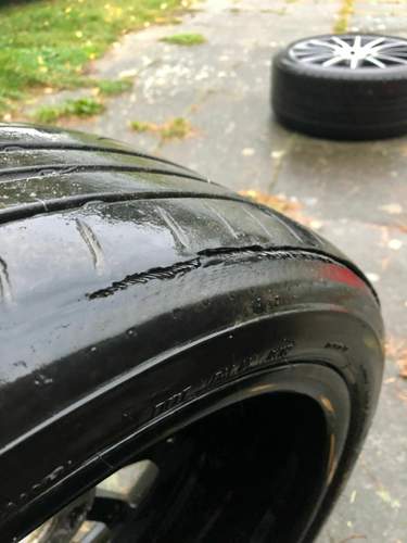

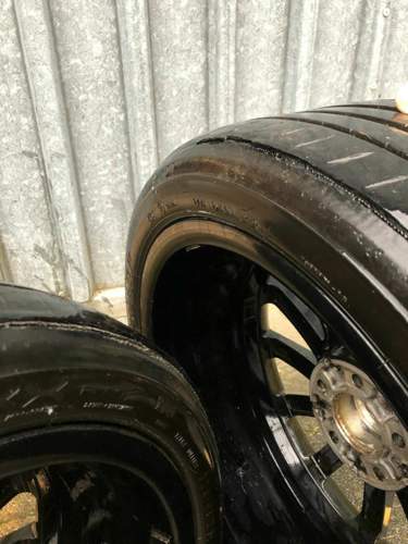

Meine Sommerräder (C43, vorsichtig bewegt) sahen so aus.....Das Gefährliche ist das Du das selbst bei eingeschlagener Lenkung kaum siehst, Profil war noch 1A. Bemerkt hab ich das weil der Wagen bei max. Lenkeinschlag über die Vorderräder "gehüpft" ist (Ackermann-Effekt dachte ich), anscheinend konnte die Karkasse die Kräfte nicht mehr aufnehmen, wie auch immer...
Froh das mir die Dinger nicht bei Autobahnfahrt auseinandergeflogen sind.
War letzte Woche beim Service, da wurde mir gesagt das sie schonmal einen C43 hatten wo die Reifen so aussahen, soll am werksmäßigen Sturz liegen (....)
Auf jeden Fall werde ich die Innenseiten meiner Vorderreifen jetzt immer ganz genau ansehen.

@RV8R schrieb am 19. Dezember 2020 um 13:05:18 Uhr:
UUuih!
Da guckt ja schon der Stahl durch, nein, so fertig ware meine noch nicht ganz...
Aber richtig, ich wäre noch nicht einmal auf die Idee gekommen, nachzusehen,
denn ich hatte weder Unwucht noch sonstigen Anzeichen, auch nicht im HigfhSpeed
auf der BAB. Erst beim Reifenwechsel auf Winter sah´ ich´s beim Reifenfritzen...
Beide innen und synchron auf Handbreite abgefahren. Mir völlig unverstöndlich, ich
fahre jetzt seit knapp 60 Jahren tagtäglich und hatte hundert Autos.
Aber so was hab´ ich noch nie erlebt. Und das bei einem Dreijährigem Mercedes...!
