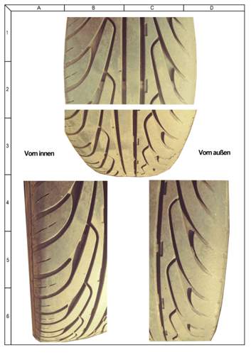

Ich habe meine Vorderachse vermessen lassen und man sagte mir, dass die Werte leicht nachgebessert werden mussten, aber nicht auffällig waren. Leider haben sich meine zwei Vorderreifen außen extrem abgefahren. Foto vor der Messung bei ca. 15000km Laufleistung. Leider wurde es danach auch nicht wirklich besser und das Reifentragbild stellte sich wieder so dar, wobei ich jetzt die Vorderreifen im Wechsel dann hinten fahre um die Laufleistung wenigstens etwas zu verlängern.
Vorderreifen-aussen-abgefahren-nach-30-000km

Die "moderne" Vermessung sollte eigentlich immer auf einem entsprechenden Vermessungsprüfstand (Laser und Computerunterstützt) stattfinden. Dort dann eine Eingasmessung und Ausgangsmessung erfolgen. Fahrzeugdaten werden dort dann auch der entsprechenden Software entnommen (bzw. eingegeben). Es macht ja einen Unterschied ob das Fahrzeug ein Benziner, Diesel, mit werksseitiger Tieferlegung etc. hat/ist.
Und dann spielt neben Beladung, Achsvermessung auch noch der Reifendruck und die Fahrweise in Kurven eine wesentliche Rolle.
Zu viel Aussen abgefahren kann eben auch ein Indikator für zu wenig Luftdruck im Reifen sein.
Das ist schon ein komplex Themas das gute Aus- und Weiterbildung fordert. Und so nicht überall vorhanden oder zu finden ist.

Vor dem Einstellen bei rund 45tkm waren die Vorderreifen innen bis auf das Gewebe abgefahren. Seither bin ich mit der neuen Einstellung 75tkm gefahren, Ergebnis: beide Reifensätze schön gleichmäßig abgefahren.
