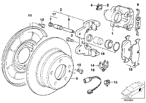

Hallo ,
Folgendes problem habe ich bei meinem Vectra
Ich habe Bremsscheibe und Belag neu drauf gemacht. Beim runter holen der Beläge habe ich festgestellt, das die Beläge nur an den äusseren Seiten abgefahren sind.
Neue Scheibe drauf und neue Beläge! Vorher hatte ich schon beim Bremsen immer so ein "ruckeln" im Pedal, wie so ein stottern. Das gleiche habe ich jetzt immer noch :-(
Fahrzeug auslesen lassen, aber alles in Ordnung. Der von der Werkstatt tippte darauf, das evtl. die Achsgummis ausgeschlagen sein könnten :-(
Kann ich das selbst reparieren?
Gibt es noch andere Möglichkeiten ?
Bin für jeden Tip dankbar :-D
Ist ein Vectra Kombi Bj 95 mit ner 1,8 Maschine

Wenn nur eine Seite von den Belägen bremst steckt der Bremssattel.
Du mußt die Führungsbolzen gangbar machen, sie stecken vom Rost.

Ich hätte erst mal nach dem Bremssattel geschaut und wäre in mich gegangen, ob ich denn die Teile beim Wechsel vorher gründlich gesäubert habe.
Einseitig abgefahrene Klötze sieht für mich nach unsauberem Einbau oder Bremssattel aus, fürs Erste.
An Gummis mag ich nicht so recht glauben.
Naja, habe ich alles schon geschrieben.
ABS-Fehler werden normalerweise im Cockpit angezeigt und im Speicher abgelegt.
Und was Du halt noch mal machen kannst, ist das Auto auf die Bühne nehmen und die Räder vorne mal durchdrehen und seitlich "kippeln", um das Radlager auszuschließen. Aber wenn ein Lager derart ausgeschlagen ist, dass schon Bremsen einseitig verschleißen, dann muss das Lager ja vorher schon bemerkt worden sein.
Normalerweise lenkt das Auto dann auch gefühlt ungleichmäßig (irgendwie klotzig-treppenartig) zurück, zum Beispiel bei Defekt links, wenn Du dann aus der Linkskurve wieder geradeaus lenken willst. Und bei 60 bis 80 km/h summt der halbe Innenraum, weil das defekte Lager ein heulendes, summendes Geräusch macht.

Die Bremsen waren nicht einseitig abgefahren, sondern wenn man sich den Belag anschaut, dann ist dort lediglich links und rechts abgefahren. Die Mitte des Belags war wie unbenutzt.
Ich habe das Auto selbst erst vor kurzem gekauft, weiß also nicht was der Vorgänger gemacht hat.
Radlager ist es nicht, denn das würde ich hören. Das hatte ich schon mal an einem Auto.
Ich habe auch kein unruhiges Lenkrad und der zieht weder nach links noch nach rechts. Der bleibt in der Spur.

zitterndes Lenkrad beim Bremsen sind i.d.Regel wellige Bremsscheiben - over und aus .

Deshalb sollten jetzt hier die Spekulationen aufhören und die TE ein Diagnoseergebnis vorlegen und/oder Fotos einstellen.
Zusammenfassend ist zu vermuten, dass der Fehler eher durch wellige Bremsscheiben oder defekte Radnabe/Bremssattel entstand.
Ich tippe auf taumelschlag der Radnabe.Hatte ich bei meinem auch schon.2 neue Naben und Radlager rein und alles war weg.
