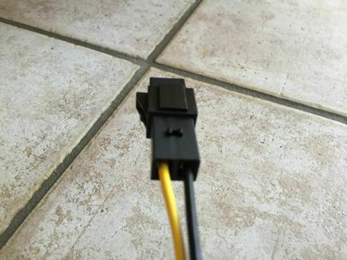

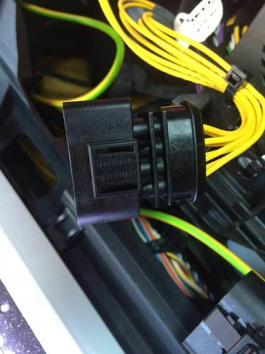

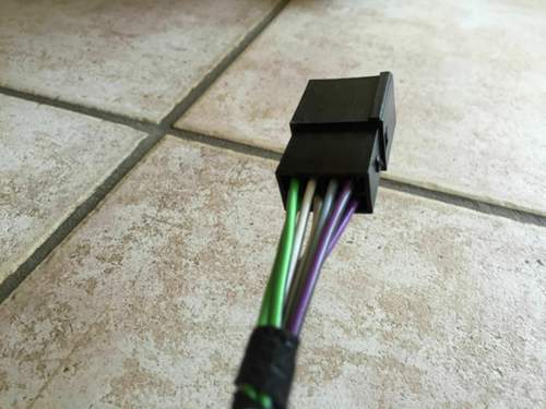

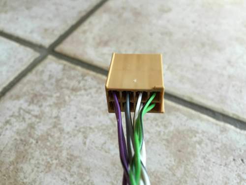

So das Baby liegt jetzt bei mir im Keller und ich müsste noch ein paar Fragen klären bevor ich mich dran versuche.
Ich lade mal Bilder der 4 Anschlüsse des Subs hoch, eventuell kann mir jemand sagen wo diese ran kommen.
Ich nehme an Bild 1 ist das Gegenstück zu dem braunen Stecker des ASS Verstärkers und diese Kabel müssen da mit rein. Bild 4 ist für die Batterie aber was mach ich mit den anderen beiden Steckern?
Danke und einen schönen Sonntag
Gruß czekow
Img-0781
Img-0782
Img-0783
Bild 1. wird Parallel auf das ASS angeklemmt das stimmt.
Ich habe aber den braunen Stecker ersetzt durch diesen hier auf Bild 1.
Dann habe ich dazu mir den gegenstecker samt Pins bestellt und diese dann Parallel am ASS angeschlossen. Bild 2.
Und auf dem 3.Bild siehst du die beiden anderen Stecker die bleiben einfach frei.
falls noch fragen sind frag einfach und ich versuche zu helfen.
Neuer Stecker als Ersatz für den braunen
Gegenstecker
Blinde Stecker

Bin auch gerade beim verkabeln, welches Kabel muss von den Vieren an die Batterie?
Gruß czekow
Die in dem 2 poligen Stecker. die bei dir auf Bild 3 zu erkennen sind
