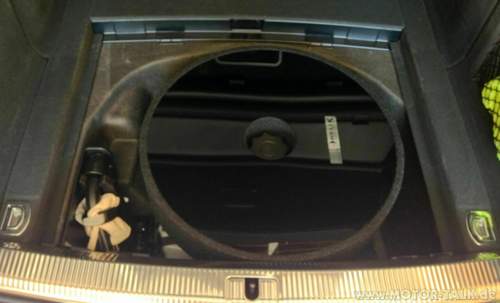

So liebe Leute,
Es wurde wieder einmal dank des CHEFSCHRAUBERS ein geiles Gimick nachgerüstet.
Dabei handelt es sich um den Subwoofer von HELIX für die Reserveradmulde vom aus dem GOLF VII Zubehörregal.
Anfangs war die Meinung, das das System Plug&Play an das Audi Soundsystem angeschlossen werden kann was sich jedoch als falsch erwies. Ein bisschen löten musste dann doch sein und tada!!! es funktioniert jetzt tadellos.
Der Bass ist echt HAMMER, gab ja schon diverse Probehörer.
Wer also ASS bzw. B&O hat und einen vieeellll besseren/druckvolleren Bass haben möchte kann mit dem Woofer nichts falsch machen.
Es kommen dann noch ein paar Bilder.
WICHTIGE INFO!!!
- Subwoofer kann nur im Audi A4 Avant problemlos eingebaut werden dank des Ladebodens
- Alle anderen Audileins werden den Kofferraum halt adaptieren oder drauf verzichten müssen
PS: Subwoofer lässt sich bei ASS auch im MMI Menü regeln

So habe bei mir nun den Subwoofer verbaut.
Und kann wirklich nur sagen das es sich wesentlich besser anhört
Ich habe den Kauf nicht bereut und würde es jederzeit wieder umbauen.
Jetzt muss ich nur noch den Kantenschutz um den Griff machen.

Und der Woofer passt beim Avant einfach in die Reserveradmulde ohne dass etwas umgebaut werden muss (Werkzeug, Batterie oder so...)?
