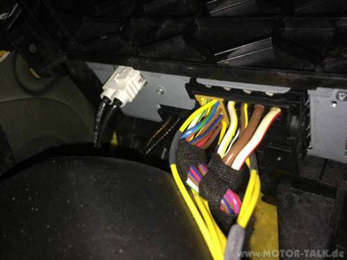

So liebe Leute,
Es wurde wieder einmal dank des CHEFSCHRAUBERS ein geiles Gimick nachgerüstet.
Dabei handelt es sich um den Subwoofer von HELIX für die Reserveradmulde vom aus dem GOLF VII Zubehörregal.
Anfangs war die Meinung, das das System Plug&Play an das Audi Soundsystem angeschlossen werden kann was sich jedoch als falsch erwies. Ein bisschen löten musste dann doch sein und tada!!! es funktioniert jetzt tadellos.
Der Bass ist echt HAMMER, gab ja schon diverse Probehörer.
Wer also ASS bzw. B&O hat und einen vieeellll besseren/druckvolleren Bass haben möchte kann mit dem Woofer nichts falsch machen.

Ja das ist die Anleitung die bei dem Subwoofer dabei liegt.
Ich habe mir für den Kabelbaum vom Subwoofer System den passenden Gegenstecker samt Pins beim Freundlichen bestellt.
Dann habe ich die 4 Kanäle an den MMI 3G Tuner angeschlossen.
Welche Lautsprecher du nimmst ist eigentlich egal. den 4. Kanal habe ich vom Subwoofer genommen.
Also zb
Kanal 1.Tür vorne Links
Kanal 2. vorne Rechts und
Kanal 3. Center
Kanal 4. Subwoofer.
Dann musst du noch + - zur Batterie legen.
Das wars im großen ganzen schon.

Ich habe mal noch ein Bild gemacht von meinem Verstärker vom ASS. Dort der linke Anschluss(braun) richtig Teking2121? hast eine Brücke reingebaut (zwei Stecker) und nur dort die Kabel abgegriffen oder noch das unten beim Subwoofer. Kannst du viel kurz ein Bild machen von deinen Anschlüssen? Ich glaub das bringt dann schnell Klarheit.

Hier mal ein Bild ist zwar nicht das beste aber hoffe man kann was erkennen.
Der Sub passt nicht zusammen mit dem Reserverad rein.
Wie Spuerer ja verlinkt hat, muss man sich halt die Belegung für sich heraussuchen.

also bekokmmt der Helix verstärker die HIGH Volt Ausgänge vom ASS/ B&O Verstärker und filter sich daraus noch einmal die Signale für seine eigene Endstufe, über die nur der Sub versorgt wird? ...
ich glaub, wenn ich das mal am laufen haben sollte, schreib ich ein HowTo..
Der Helix Verstärker ist eigentlich ein 5 Kanal Verstärker der normal vorgesehen ist die anderen Lautsprecher auch noch anzusteuern.
Das ASS macht aber probleme wenn man die Endstufe dazwischen schaltet.
Deshalb werden nur die Signale Parallel abgebriffen und dann zu einem Sub Signal umgewandelt.

Ich finde den Ebay Adapter etwas heftig.
Wenn man es genau nimmt braucht man eigentlich kein Gegenstecker da man den vom Kabelbaum abschneiden könnte und die Kabel halt parallel anschließen könnte.
Ich wollte halt den Original Kabelbaum nicht zerschneiden um ihn eventuell wieder verkaufen zu können
