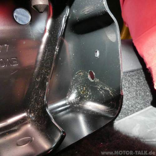

Beim Aussaugen bei den Vodersitzen ?Rost? entdeckt! Caddy4 Könnt ihr mir helfen? Ist das Rost?
Hallo! Heute beim Aussaugen unter den Sitzen ?"beginnender Rost"? bei den Sitzaufnahmen wahrgenommen!
Sehr ihr dies als einen Garantiefall an bei 23 Monaten und knapp 22000 km Laufleistung?
Fahrzeug stets einwandfrei behandelt!?

Das rostet doch weiter!
Das hat meiner Meinung nach nichts mit "Optik" zu tun, sondern damit, dass während der Garantiezeit nicht irgendetwas im inneren unverschuldet anfangen kann zu rosten!

Als mein Firmencaddy beim Service war wurden die betroffenen Sitze getauscht. Das hat mich natürlich um so mehr gefreut, da die Stoffsitze schon etwas abgegriffen waren.
Am besten mal zum VW Autohaus fahren und da die betroffenen Sitze reklamieren.

Sollten es dort keine Lösung geben, kannst du den Rost doch auch selber behandeln, Rost weg, Rostschutz drauf, Farbe drüber und dann sollte das doch auch gut sein.....

I.d.R. sind solche Teile nicht lackiert, sondern KTL-beschichtet. Wie es aussieht, wurde vor den Auftragen des Pulvers schlecht entfettet bzw. nach dem Entfetten getrocknet.

Irgendwelche Sitzschienen werden sicherlich keine KTL Beschichtung haben. Den Bildern nach zu urteilen ist's nur ne Farb Tauchlackierung, wo sich in der Ecke scheinbar ne Luftblase befunden hat.
Eh das Teil weiter (durch)rostet, ist der Caddy eh in der Presse.
