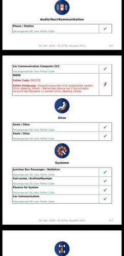

Hey Leute,
habe heute festgestellt, dass beim Aufsperren die Ringe vorne, die Standlichter hinten und Kennzeichenbeleuchtung nicht angehen. Das hat bis jetzt immer funktioniert.
Komischerweise gehen die Lichter an den Türgriffen an.

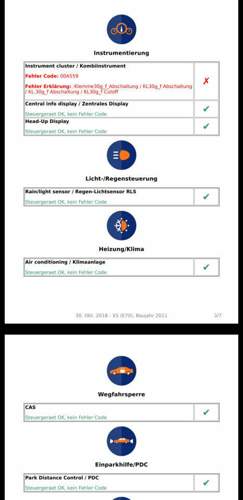

Habe per Carly Fehlerdiagnose gemacht und zwei Fehler gefunden (siehe Anhang). Nachdem ich diese Fehler gelöscht habe, geht wieder alles für ganz kurze Zeit.
Nach 20 Min. Auto aufsperren gehen diese wieder nicht und die zwei Fehlermeldungen sind wieder da.
Ach und es handelt sich um einen X5 E70 40d, bj. 2011
Hat jemand ne Idee?

Du hast doch eine KL30f/g Abschaltung. Die hat sehr wohl was mit den Lichtfunktionen zutun.
Also entweder macht deine Batterie schlapp, oder du hast irgendwo ein Problem mit einem Ruhestrom an der Klemme 30f. 30gx wird ja geschaltet und überwacht, die Kl30/Kl30f wird nicht überwacht. Da merkst du das erst an der KL30f/g Abschaltung. Also Ursache für die KL30f/g Abschaltung suchen und klären.
Anfangen würd ich bei der Kapazität der Batterie. Ist die noch nicht so alt, dann ev. Ladespannung der Lima prüfen.
