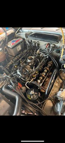

Stimmen die Steuerzeiten? Wenn die VSDs vor kurzem gemacht wurden: was wurde alles abmontiert? Evtl. Nockenwelle und/oder Steuerkette!?!?
MB sagt 2 bar Abweichung sei ok. Gibt es eine Möglichkeit die Kolbenringe genauer zu prüfen ohne sie auszubauen ?
Verbrauch liegt bei ca. 15 Liter. Ich fahr aber auch nicht sparsam. Also zügiges anfahren usw. Weil ich einfach den V8 Sound mag. Steuerkette+Nockenwelle ist drin geblieben beim Tausch der VSD. Nach dem Tausch war zumindest der Ölgeruch im Abgas weg :😕
