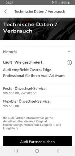

Bei mir ist bei flexibel 508.00 und bei fest 508.00 und 502.00 angegeben. Kannst du für deinen Wagen in der MyAudi App unter technische Daten nachlesen.
Beim 2019er Tfsi steht's aber nicht mehr drin.
Thomaswi
Screenshot-20190820-062141-myaudi

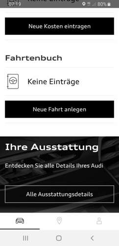

Bei mir steht es unter Technische Daten

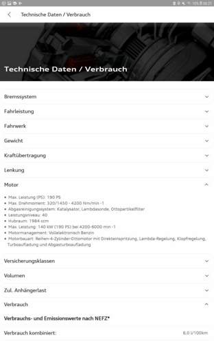

Themenstarteram 20. August 2019 um 5:14
Da habe ich auch schon gesucht. Wo steht das denn bei dir? Motoröl kann ich da nirgends finden. Wenn ich unter Alle Ausstattungsdetails —> Technische Daten/Verbrauch schaue, fängt‘s mit Bremssystem, Fahrleistung, ... an und hört mit „Anhängerlast“ und „Verbrauch“ auf (siehe Bild).

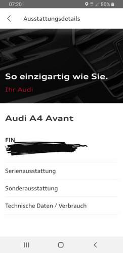

Dann sieht das wohl auch bei jedem Modell anders aus... Also ist meine einzige Informationsquelle weiterhin mein Audi Partner, der meint, dass außer 508.00 nix zugelassen ist...
Alle Ausstattungsdetail anklicken

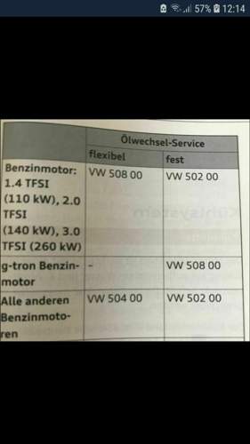

Hier ein Auszug aus dem Handbuch des 1.4er 150 PS Beziners im 2017er Seat:
https://oil-club.de/index.php?...

@urq schrieb am 20. August 2019 um 07:19:06 Uhr:
Wie ich schon sagte,bei mir steht´s nicht drin.
Thomaswi
Vielleicht hängt es vom Baujahr ab.Meiner ist von 2018.
Die Daten vom Motor steht bei mir unter Serienausstattung.
Themenstarteram 20. August 2019 um 9:28
Nochmal alles in der App durchgeklickt. Motordaten sind da, aber nix zu Motoröl. Baujahr ist auch 2018.

Ausserdem kann ich die Erforderliche Ölnorm auch erst seit einer kurze Zeit sehen.Ich wusste am Anfang auch nicht, welches Öl man zum Nachfüllen verwenden darf.Hatte die Selben Informationen von Freundlichen erfahren dürfen, nur VW 50800 zu verwenden, egal ob Fest oder Flexibel.
Das bei den Ölfinder im Netz etwas anderes steht,und jetzt auch in der App,verstehe ich bis heute nicht.
Jetzt ist es mir egal, ich verwende das VW50800, und stelle es nicht in Frage ,ob man ein VW 50200 verwenden kann.Hier im Forum geistert auch eine Betriebsanleitung von 2017,da stand es noch drinnen,man kann VW 50800 sowie VW 50400,VW 50200 verwenden.
