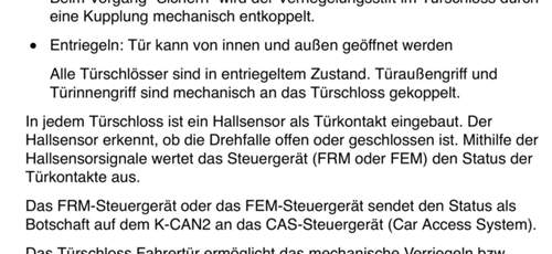

vor ca. 2 Wochen konnte ich mit der Fernbedienung mein Auto nicht öffnen. Nach mehreren Versuchen klappte es halt wieder.
Heute ist mit aufgefallen das die Beifahrertür nicht mehr auf den Schlüssel reagiert, weder öffnen noch Schließen.
Alle Anderen Türen und Heckklappe sowie Außenspiegel reagieren auf die Fernbedienung.
Bei beiden Schlüsseln das gleich verhalten, Batterien in Fernbedienung relativ neu.
Was kann das sein?

Mach doch die Türverkleidung runter und Messe mit Multimeter ob beim Schließen Spannung auf "Steller" kommt.
Das Teil Komplett Kostet auch nicht die Welt.
z.B. eBay-Artikelnummer:303854649546
Ich vermute das im Schloss Verbauter Positionsschalter abgenutzt ist.
Aufmachen und nachmessen mit Multimeter auf Durchgang.
Nochmal, das Schloss selbst ist sicherlich ganz. Sonst würde die Tür nicht zu gehen. Teil oben ist nicht Schloss sondern Servoantrieb nur mit Fixen 0 und I!
Komme ich an den Servo Antrieb sofort wenn Türverkleidung ab ist, oder muß da noch ein Aggregateträger oder so gelöst, abgebaut werden mit Fenster raus, Dichtung zerschneiden und solche Späße?

Bei dir muss Statt Hallsensor ein Microtaster drin sein. Der Meldet dem Steuergerät das die Tür zu ist, erst dann kann die Elektronik Stellmotor Aktivieren der die Tür verriegelt.
Zum Verstehen wie das Ganze gedacht und gemacht ist, so einfach wie es mir möglich ist zu erzählen. Du musst dir im Kopf immer Bild machen als wenn Du Blind bist und in einer Wohnung bist mit Türen und Schubladen, Fenstern das ganze wird mit Kabel mit deinem Körper verbunden. Tür Richtig zu "Stromschlag" dann weist Du das Du im Zylinder Schlüssel drehen kannst und die Tür ist Verriegelt.
So ist das Ganze Auto aufgebaut. Schritt für Schritt braucht Elektronik Meldung um einen nächsten schritt auszuführen.
Bei Fehlersuche immer so vorgehen und man ist auch ohne Diagnosetool gut beraten. Ganz ohne Diagnose geht auch nichts.
Der Türkontakt ist ein Hallsensor. In jedem F1x Schloss.
Bei Soft Close.
Bin kein Entwickler bei BMW, kann so nicht sagen ob bei Jedem oder nur bei dem und jenem...es gib Modifikationen die sind so selten oder besser gesagt...die gehen so selten Kaputt das man die gar nicht kennt.
Das Schloss hat 1 Hallsensor und 2 Stellmotoren verbaut. Wie kann ich denn jetzt den Hallsensor testen? Oder macht es keinen Sinn?
Das beide Motoren defekt sind glaube ich auch nicht.
Gibt es den Hallsensor denn einzeln, falls er es sein sollte, oder doch dann komplett Schloss tauschen?
