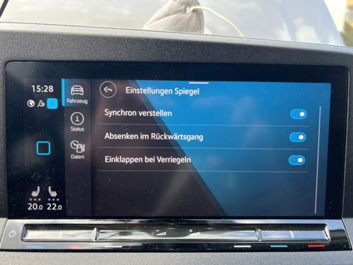

Beifahrerspiegel Absenkung im Rückwärtsgang?
VW Caddy 5 (SK)
Habt ihr bei euren Caddys dieses Feature?
Ich bekomme es nicht hin.

Rückwärtsgang einlegen.
Den rechten Spiegel danach so einstellen wie man ihn möchte und fertig.
Der Spiegel senkt sich nur ab wenn der Spiegeldrehschalter auf R steht und dann der Rückwärtsgang eingelegt wir.
Man muss der Drehschalter bei der Vorwärtsfahrt nicht ändern da sich der Spiegel ab einer gewissen Geschwindigkeit wieder zurückstellt.
Ich habe diese Funktion schon seit 15 Jahren in den VWs und ich verwenden sie nie da bei mir der Schalter ausschließlich auf heizen steht damit sie nie anlaufen.
Mein Parkweise ist fast ausschließlich Parallel da ich in einer Stadt wohnen. Ich habe es das eine und andere mal probieren aber es hat mich nur irritiert bzw. gestört.
Ich hoffe ich habe dir helfen können.
und ... es muß der Motor verbaut sein ...
Ich habe es hinbekommen.
Es musste codiert werden. War vor dem Codieren gar nicht im Menü.

Funktioniert es auch? Codieren lässt sich so einiges, aber wenn die Hardware nicht verbaut ist, ist das nutzlos.
@buffgrimmel schrieb am 22. April 2022 um 18:08:40 Uhr:
@Chatt schrieb am 22. Apr. 2022 um 15:34:58 Uhr:
JA. Funktioniert, aber nur eine vorgegebene Position. Kann ich nicht im Rückwärtsgang selbst justieren. Scheint aber zu passen. Man sieht das Hinterrad und Bordstein gut.
Ich muss mich revidieren...
Es funktioniert doch nicht.
Der Spiegel geht nach dem Anfahren nicht wieder hoch.
Ich muss die Codierung rückgängig machen.

Wie weit bist du denn gefahren und welche Geschwindigkeit? Könnte mir vorstellen, dass der bis zum Ende der Rangierphase unten bleibt. Also deutlich schneller als 10 - 20 fahren und etwas Strecke
@Tabaluga27 schrieb am 24. April 2022 um 20:15:35 Uhr:
Ja deutlich schneller. Ich denke ich bin auch knapp 60 km/h gefahren.
