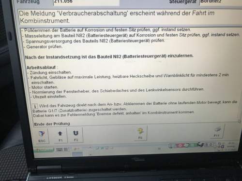

@Mackhack schrieb am 16. Januar 2019 um 01:44:19 Uhr:
Fällt mir noch ein, kontrolliere mal die dicke Masseschraube (Rost an der Schraube und am Gewinde in der Karosserie) am BSG und wiederhole (falls noch nicht geschehen) die Anlernroutine des BSG. Prozedur hatte ich schon paar mal in verschiedenen Threads gepostet. Irgendjemand machte in den letzen paar Tagen auch mal ein Screenshot von DAS mit den Schritten und hatte es an seinen post angehangen. Musst mal gucken.
Danach sehen wir weiter mit der Glaskugelhilfe 🙂
Moin aus Hamburg.Ich freue mich über die Hilfe..Am Wochenende werde ich das gebrauchte BSG einbauen und auf die Massepunkte achten.Die Beschreibung und das anlernen habe ich im Forum gelesen.Grus aus Hamburg.
@Mackhack .Entschuldigung für die späte Antwort. War so kalt hier. Ich habe Vorgestern den Massepunkt geprüft.
war OK. Das BSG habe ich gegen ein gebrauchtes von Ebay getauscht .Keine Änderung der Fehler. BSG wurde mit voller Batterie neu Angelernt.
Das Auslesen mit SD fand leider nicht statt. Habe einen neuen Termin am 04.02.
Der Chef meinte noch , das es auch die Lichtmaschine sein könnte.
Vielen Dank und Gruß aus Hamburg.
Hier: BSG anlernen.
