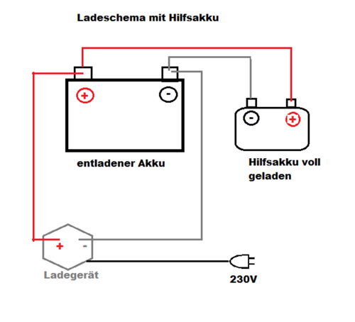

Versuchte es mit Ladegerät, einem relativ guten DINO IP65. Hat schon mal diese große Batterie gerettet, die originale von 2005 noch ist. Diese ist auch die jetzt kaputt ist.
Die kleine war im Juni 2018 getauscht, AGM von VARTA.
Habe neue große Batterie bestellt. Diese wird vom Ladegerät als defekt erkannt, rote LED und kein Ladevorgang.
Die kleine zeigt zwar kein defekt, aber Ladevorgang startet nicht. Steht einfach grüne LED dafür, dass die Netzspannung angeschlossen ist.

das ist ein Themen bezogener Beitrag. Das lobe ich mir. In Gegensatz zu dem aufdringlichen "Psycho-Doktor" ohne Diplom. Verfolge das interessiert. Habe nun beide neuen Akkus da. Muss morgen früh entweder per Zug oder s211 fahren. Wichtig genug. Die Parallelschaltung mit der kleinen defekten Batterie hat geklappt, lädt jetzt. Denn, wie kann nach 8 Monaten eine VARTA AGM kaputt sein? Na ja, VARTA gehört dem US-MONOPOLISTEN Jonson ))) Globalisierung! und der verkauft gleiche Bleibatterien wie vor 30 J. zum 5 fachen Preis. )) Bein meinem ist natürlich ein dicker Defekt drin auch. BSG oder Relais oder beides.

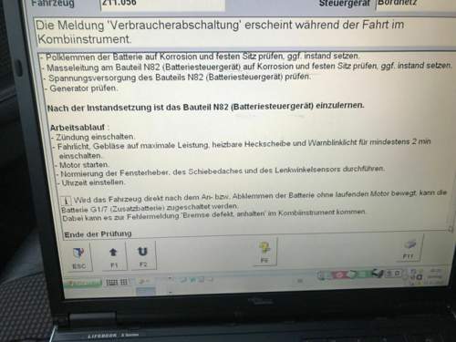

Fällt mir noch ein, kontrolliere mal die dicke Masseschraube (Rost an der Schraube und am Gewinde in der Karosserie) am BSG und wiederhole (falls noch nicht geschehen) die Anlernroutine des BSG. Prozedur hatte ich schon paar mal in verschiedenen Threads gepostet. Irgendjemand machte in den letzen paar Tagen auch mal ein Screenshot von DAS mit den Schritten und hatte es an seinen post angehangen. Musst mal gucken.
Danach sehen wir weiter mit der Glaskugelhilfe 🙂
Bitte schön.
Bsg
