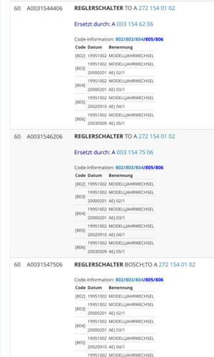

Hallo
Bei 180A Lichtmaschine wurde die laderegler 2 mal ersetzt ,vielleicht bringen die neuen laderegler mehr ladespannung ??
Siehe Foto
C78d049c-0bce-4702-8cad-1a0bd4746ba3
Wäre interessant zu wissen, was da die Unterschiede sind.
Ich meine, das MSTG könnte theoretisch die Regler so von ca. 13-16V einstellen, jedenfalls habe ich ungefähr diesen Regelbereich mal bei irgendeinem ähnlichen Multifunktionsregler gesehen.
Dieter
