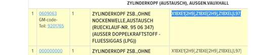

Der Motor ist ein Z18XE, 125 PS von 2004. Vielleicht ist es da nochmal was anderes. Wenn zwei Werkstätten das Problem nicht gelöst kriegen, muss dann wohl ein baubedingtes Problem vorliegen.
Mein X18XE1 und dein Z18XE haben den gleichen Kopf und auch den gleichen Block.
Zwischenablage01
