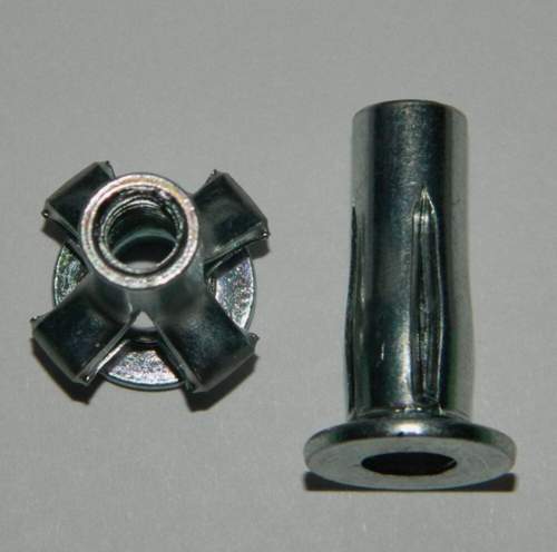

Da es eh schon keine große Rolle mehr spielt, würde ich noch einen Versuch wagen.
Und zwar mit einem Nietspreizeinsatz. Hier zu müsste hinter dem Gewinde ein Hohlraum sein. Dann könnte man dort das Loch tiefer bohren und einen Spreizeinsatz einsetzen und mir der Schraube von der Spannrolle anziehen. Der hintere Teil der Spreizniete drückt sich auseinander und hält die Schraube fest. Ähnlich wie bei einem Hohlwanddübel. Siehe Foto, links ist der Spreizeinsatz zusammengezogen, rechts noch nicht.
