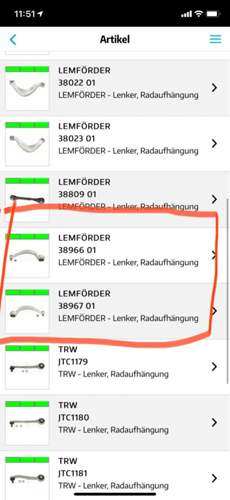

Capturef

ZF catalog

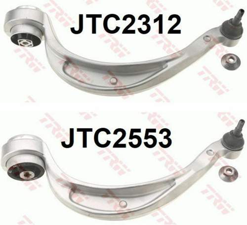

JTC2312 und JTC2313 ersetzen nicht die JTC2560 bzw JTC2553.
JTC23er sind passend für die originalen Lenkerarme mit einem 65mm Lager innen.
Man kann dies auch sehr gut an den Produktbildern erkennen, dass diese unterschiedliche Lagergrößen haben.

TRWJTC2312 und 2553
@hoermann schrieb am 22. September 2020 um 13:14:21 Uhr:
Ich muss bei mir auch alle tauschen und hab mir jetzt die besagten originalen Führungslenker mit AE Teilenummer und Hydrolager für 185€ das Stück besorgt, hatte echt Glück war noch ein Satz da. Alle anderen Lenker und Spurstangen habe ich von Lehmförder gekauft, man sieht schön die weggeschliffenen Firmenlogos.
Gruß hoermann
Vielen dank für deine Aufklärung. Komisch das die 75mm nicht mehr produziert werden...
