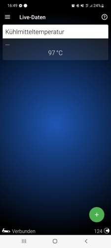

Mein Seat hat noch nie 90° Wassertemperatur überschritten 🙂
Meinst du die Anzeige im Cockpit oder hast du die Temperatur irgendwie anders gemessen?
Die Anzeige im Cockpit zeigt bei vielen Fahrzeugen in einem weiten Temperaturbereich immer exakt die Solltemperatur an. Das machen die Autohersteller, weil üblichen Schwankungen zu Reklamationen und Rückfragen geführt haben.
Also kann es sein, dass zwischen 80°C und 100°C bei dem Seat der Zeiger immer wie festgenagelt auf 90°C steht.
Uwe
Kann man das irgendwie durch Codierungen anpassen? Ist das nicht Betrug, dass der Zeiger immer auf 90 ist?
Ich habe mir ein Scangauge zugelegt, das am ODB Stecker dranhängt.
Von dem kann ich mir die Wassertemperatur als Zahlenwert anzeigen lassen, der auch die exakte Temperatur anzeigt. Original ist bei mir nur eine Balkenanzeige im BC. Solange die Temperatur nicht zu heiß wird, bleibt die bei vier von acht Balken stehen.
Am Scangauge kann ich aber wunderbar erkennen wann das Thermostat öffnet und wie es, wenn die Wassertemperatur 95° übersteigt, eine weitere Stufe öffnet, sprich, den Durchflussquerschnitt vergrößert und die Tempratur wieder zu sinken beginnt, ohne das der Kühlerventilator mitläuft.
Mal kurz angehalten und den Kühler angefasst, dürfte der irgendwo zw. 40 und 50° warm sein. Hat also noch genügend Kühlreserven zu bieten.
Die Normaltemperatur ist bei mir 80°.
@Andre737374 schrieb am 15. August 2022 um 10:29:47 Uhr:
Keine Ahnung, ich kenne den Seat nicht. Betrug sehe ich da auch nicht.
Bei einigen Fahrzeugen kann man über ein Service-Menü sich die tatsächliche Kühlmitteltemperatur anzeigen lassen. Bei BMW ist es häufig über den Bordcomputer und bei meinem ehemaligen Audi 80 über die Klimaautomatik.
Wenn man in unregelmäßigen Zeitabständen sich so die Temperatur anzeigen lässt, reicht die ständige Grobkontrolle über das eigentliche Anzeigeinstrument aus.
@Uwe Mettmann schrieb am 13. August 2022 um 07:30:03 Uhr:
Uwe
Eine bekannte Tatsache bei Fahrzeugen aus dem VAG Konzern, es begann mit dem Golf 4.
Hier wird bei Kühlwassertemperaturen zwischen ca. 75 und 105 Grad im Innenraum stur 90,0 Grad angezeigt.
Das erspart die Kundenklagen "mein Auto wird im Winter nicht warm", "mein Auto überhitzt im Stau auf der Autobahn" usw.
Man sieht es sehr schön, wenn man eine OBD-AU an einem (kalten) Motor macht und die ansteigende Temperatur am AU-Gerät mit der Anzeige im Auto vergleicht.

@Rainer_EHST schrieb am 15. August 2022 um 11:11:51 Uhr:
Interessant zu sehen, dass mir OBDeleven was anderes sagt. Aber kann man das nicht umcodieren, dass man im Instrument die tatsächliche Temperatur sieht?
