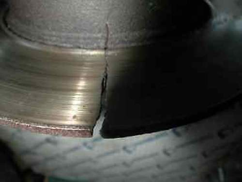

Anbei ein Bild von einer defekten Bremsscheibe. So weit muss es nicht kommen...
Bremse
Ok! Das angehaengte Bild ist ausdruecklich. Aber kannst Du mir sagen nach wieviel Km Abnutzung die Scheibe so aussieht?

Keine Ahnung, an meinem Auto wird es solche Bremsen definitiv nicht geben! 😁
200tkm mit einem Bremsscheibensatz halte ich für recht unwahrscheinlich, weil irgendwo dazwischen bestimmt ein TÜV-Termin liegt, der verschlissene Bremsen bemängelt.
