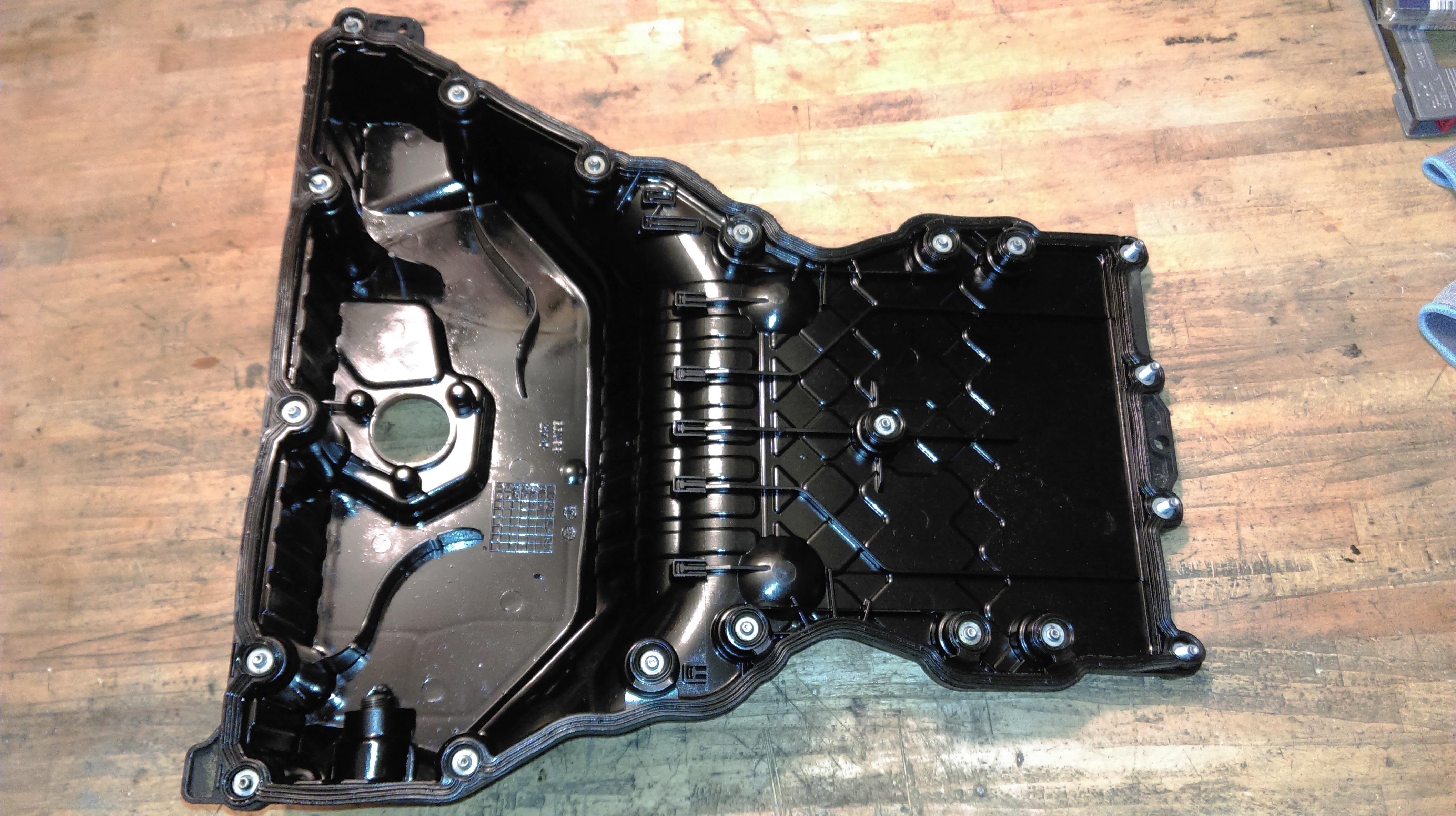

ich habe diese Woche meinen Wagen (C220 CDI von 2011) zum Assyst B gebracht. Die Mercedes-Werkstatt hat das Öl nicht abgesaugt, sondern hatte vor, es über die Ablassschraube abzulassen. Beim Versuch, die Schraube zu öffnen, brach ein Stück der Ölwanne heraus (sie ist aus Kunststoff).
Die Konsequenz: die Wanne muss getauscht werden (130,- Euro). Der Zeitaufwand beläuft sich auf 4 Stunden (weil Motor muss raus).
Nun könnt ihr euch schon denken: ich schreibe, da das ganze auf mich abgewälzt werden soll. Doch in mir regt sich Widerstand. Was sagt ihr so dazu?

Jupp warum sollte man einen Konstruktionsfehler akzeptieren? Schau dir das Bild von dem Kunststoffanguss im inneren der Wanne an, http://www.motor-talk.de/.../...ndebuchse-mit-schraube-i208126896.html
selbst ohne FEM ist ersichtlich, das die Kräfte direkt in die Fläche der Wanne eingeleitet werden. Da fehlen Rippen, die die Kräfte auf die vertikalen Bauteile besser verteilen. Zu dem fehlen auch Radien im Übergang zur Senkrechten Wand.
Die Beste Lösung ist nach wie vor ein Umformteil aus Stahl mit einem herkömmlichen Flansch in dem die Ablassschraube ohne Probleme über ein Autoleben ein und ausgedreht werden kann.

Wenn man sich das Teil mal genauer betrachtet, http://data.motor-talk.de/.../imag1079-3510415399328677178.jpg muss das Spritzgusswerkzeug eine Stange Geld gekostet haben.
Die 21 vergossenen Metalleinsätze je Teil haben auch ihren Preis.
Das Teil als Blechumformteil zu erzeugen, hätte die Werkzeug wie Herstellungskosten erheblich gesenkt.
