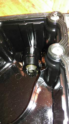

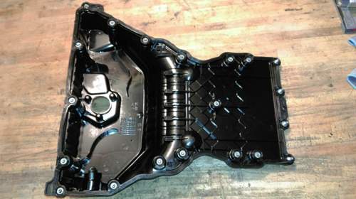

Anbei noch Bilder. In Öffnungrichtung der Ablasschraube dreht sich die Gewindebuchse mitsamt Schraube mit. In Schließrichtung lässt sich nichts drehen. Gehäuse gebrochen.
Gesamtansicht
Außenansicht
Gewindebuchse mit Schraube

Ich hatte mit dem Meister der aktuellen Werkstatt bei Abholung noch ein langes Gespräch, habe die Rechnung bezahlt (etwa 340,- Euro für den Schadenfall) - fertig. Klar, manch anderer hätte noch geklagt. Angesichts der doch moderaten Rechnung aber wenig lohnenswert (Verlust einer sonst guten Werkstatt, Risiko zu verlieren - sehr peinlich). Für mich war wichtig, dass beide Seiten gesichtswahrend aus der Geschichte rauskommen.
